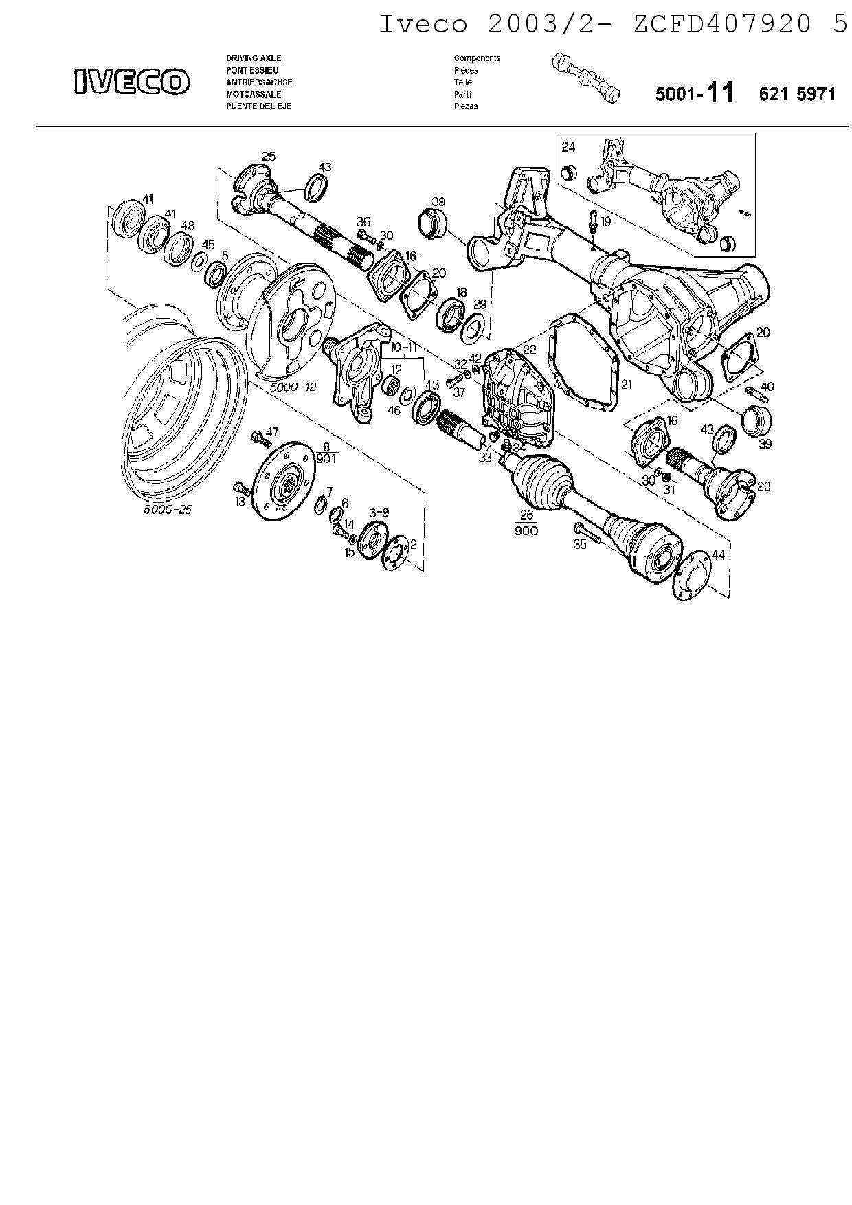

Leider haben wir aber bei der Montage ein kleines neues Problem bekommen.
Die Antriebsachse verfügt am Ende des inneren Gleichlaufgelenkes über eine Nut für einen Sicherungsring und wir sind uns relativ sicher, daß dort auf beiden Wellen (rechts und links) kein Sicherungsring war. Im Bild nur zur Veranschaulichung das innere Gleichlaufgelenk mit geschrägten Kugelführungen zur Selbstsicherung.
[Linked Image von sandbleche.de]
Bei anderen KFZ wie den Mitsubishis dient die Verzahnung ja auch gleich mit zum Längenausgleich beim Ein- und Ausfedern. Im Handbuch finden wir diesen Sicherungsring jedoch mit bezeichnet wobei bei der uns vorliegenden Version der Zeichnung auch andere Gleichlaufgelenke mit "geraderer" Kugelführung dargestellt sind, welche auch im inneren über zusätzliche Sicherungsringe verfügen die es bei der 99er Version garantiert nicht mehr gibt.
Es handelt sich also um einen Sicherungsring auf der Achse links der Blechabdeckung Nr. 44 im letzten Bild von welchem wir nicht sicher sind ob wir ihn benötigen und wir sind uns relativ sicher, daß "ältere Modelle" mit anderer geraderer Kugelführung diesen benötigen. Hier noch einmal der Abschnitt aus dem Handbuch dort Abbildung 47 Teil Nr. 2:

wenn ich die Achswelle von meinem 96er mit der eines 99er vergleiche, ist es für beide die Welle mit der ET 60141961 und für beide Baujahre ist auch das innere Gelenk das selbe mit der ET 93193191.
Die ET 60141961 der Welle gilt übrigens für 40.10 Restyling, NewDaily, NewDaily96 wie auch für den WM
p.s. der Sicherungsring hält ja nicht die beiden Teile des Gelenks zusammen, sondern den inneren Teil auf der Welle fest. Der äußere Teil des Gelenks ist mit den 6 Schrauben am Flansch verschraubt und somit dort fixiert. Der Si-Ring verhindert das die Welle aus dem inneren Teil des Gelenks heraus rutschen kann.
Gruß Juergen

Die Sicherungsringe wurden doch noch gefunden und eingebaut. Irgendwie zeigen sich nach den vielen Schraubertagen doch erste ganz leichte Ausfallerscheinungen bez. Gedächtnis. Wir wussten einfach nicht mehr, ob da nun Ringe waren oder nicht.
