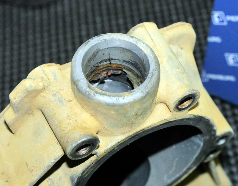

Nun mangelt es evtl. noch an einem Kleinteil, das ich oben schonmal erwähnte: Die Abdichtung des Rohrs, das vom Wapu-Gehäuse zur Heizung geht.
Hier ist zusätzlich zum O-Ring, der sich im Bild noch auf dem Rohr befindet ein Gummiring.

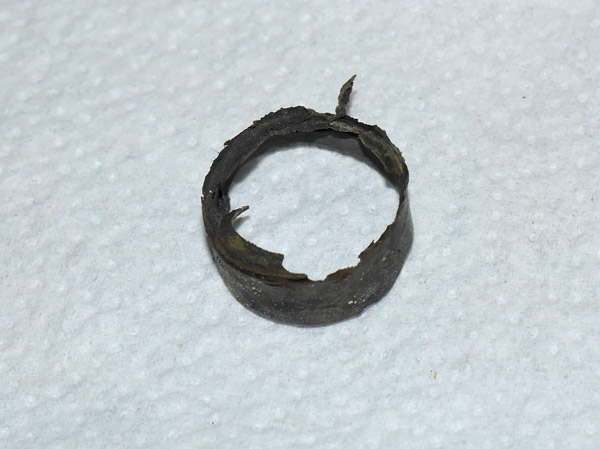

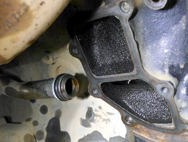

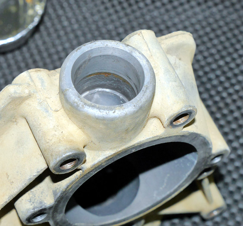

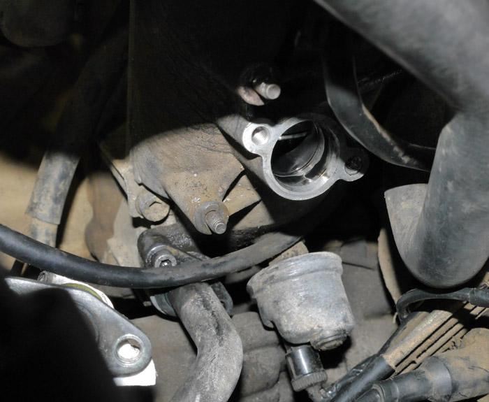

Die nächsten 3 Bilder zeigen
1. einen Rest dieses Teils im Anschluss des Wapu-Gehäuses
2. Den Anschluss, wo ich diesen Rest rausgepuhlt habe
3. Den Rest des Gummirings.
Ein größeres Rest-Stück hatte ich weiter oben bereits gezeigt:
Ersatz habe ich heute bei Mercedes bestellt, aber nun bin ich mal gespannt, was ich da die nächsten Tage bekomme. Ich befürchte, das ist nur der O-Ring.
Kann da jemand was zu sagen?

Hallo Uwe,
auch wenn meine OM 60X Zeit schön länger her ist und auch erst demnächst wieder los geht, am Heizungswasserrücklauf gibt es nur den O Ring.

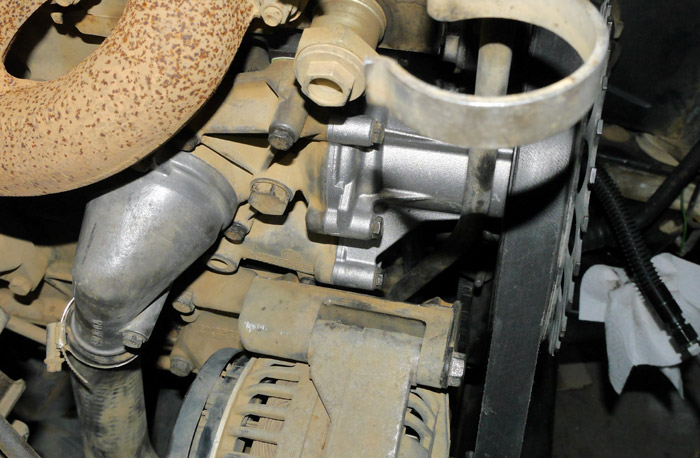

Hier ist die neue Wapu montiert und das Wapu-Gehäuse zum Motorblock auch mit neuer Dichtung versehen
das war ja die ursprüngliche kleine Ursache dieser ganzen Aktion).
Zum Heizungsrohr habe ich nur einen neuen O-Ring eingesetzt und der ist dicht. Aber andere Dinge wurden undicht...

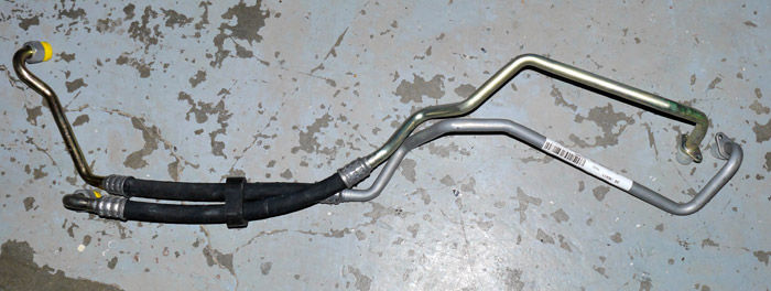

Ich habe wegen des vergnaddelten unteren Möl-Kühleranschlusses ja einen neuen Kühler verbaut. Beim Anschlussversuch
stellte ich fest, dass auch die Überwurfmutter der Ölleitung ein Problem hatte. Also musste ich für ca. 190 EUR eine neue
Doppelleitung Möl-zum-Kühler anschaffen mad

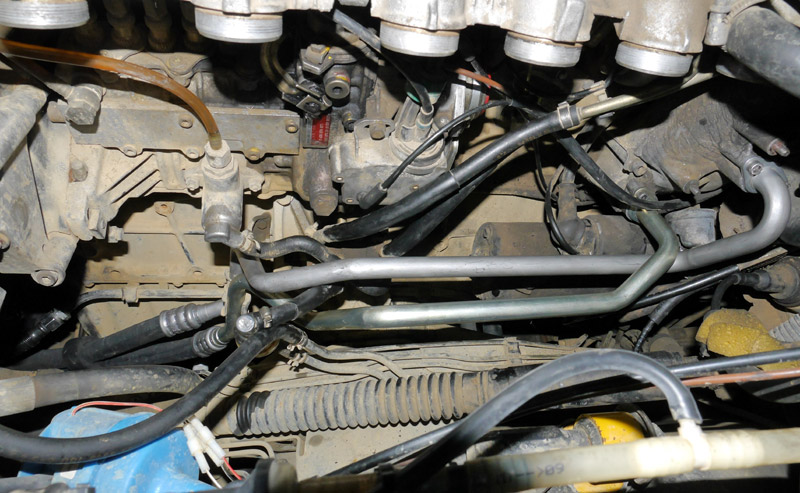

Diese Leitung wird erstmal hier am Ölfiltergehäuse angeschlossen:
Es ist ein bisschen Fummelei das Teil da reinzukriegen, aber es geht. Hier die fertig verlegte Doppelleitung:
Hier kommt sie vorne an:
Und hier liegen die anderen Enden mit ihren Anschlüsse bereit für die Montage an den Kühler:

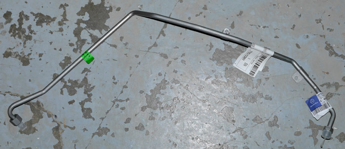

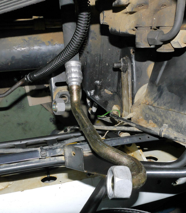

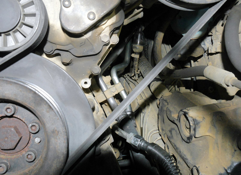

Nun fiel mir auf, dass die Metallleitung für die ATF-Kühlung ziemlich rostig war und ich beschloss auch diese zu erneuern.
Das Röhrchen im folgenden Bild kostet 142 EUR:

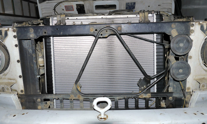

Aber es geht noch teurer... Das folgende Bild soll erstmal nur den neuen Kühler zeigen. Aber davor befindet sich diese Dreieckskühlleitung
für die Servolenkung. Rein informativ hab ich auch mal deren Preis erfragt, weil die bei mir an einem Halter im Motorraum etwas rostig ist: 246 EUR!!

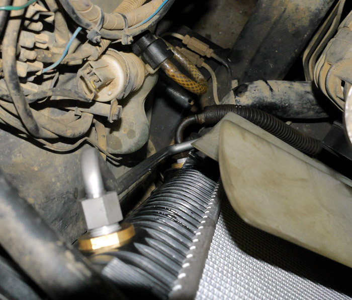

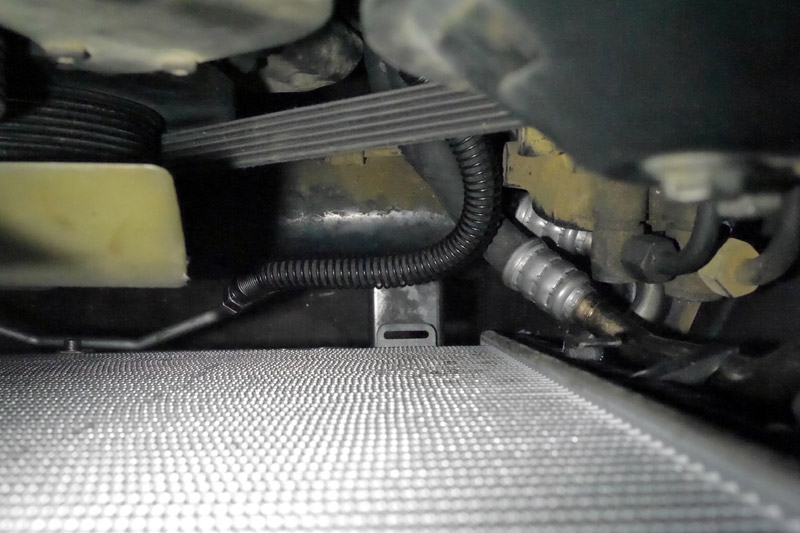

Hier nun die angeschlossene ATF-Leitungen und im 2. Bild der Blick auf das neue ATF-Metallleitung und den ebenfalls
erneuerten Panzerschlauch.
Das ganze Kühlsystem habe ich dann erstmal mit der Zitronensäurespülung gefüllt.
Ist auch gut als Test bevor man den gleich den neuen Kühlerfrostschutz dafür nimmt. Und ich hatte vorher ja eh T30 drin...

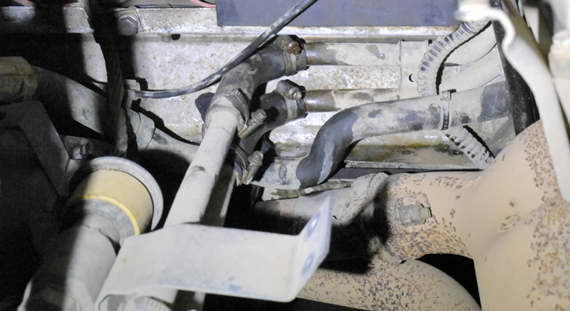

Erst Probefahrt ok, keine Auffälligkeiten. Zweite Probefahrt danach auch ok, aber nach dem Abstellen am nächsten Tag eine Lache unter dem Wagen.
Es gab eine Undichtigkeit an dem (alten) Kühlerschlauch, wo er oben am Kühler angeschlossen war. Neuen Schlauch hatte ich eh da (hätt ich den mal
gleich genommen) und schnell war das erneuert.
Motor warm laufen lassen, alles ok.
Am nächsten Tag: Wieder eine Lache unter dem Wagen...
Diesmal war es das obere Schlauchstück unter dem Batteriekasten, das zu den Heizungsrohren Richtung Heizungswärmetauscher führt:
Beschluss: Alle Kühlleitungen werden erneuert. Auslassen will ich aber (erstmal?) die, die nach innen zum Heizungswärmetauscher gehen.
Da scheint man nicht so einfach ranzukommen :-(

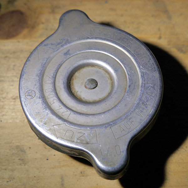

Was mir dann noch auffiel: Der Druck im Kühlsystem scheint recht lange anzuhalten. Nach einem Tag wird noch richtig Druck abgelassen,
wenn man den Deckel am Ausgleichsbehälter öffnet.
Ist das normal, dass da ein "140er"-Deckel montiert ist?
