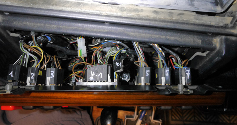

Die Schaltereinheit wird demontiert. Von der letzten Aktion sieht man noch die Nummerierung der Stecker, damit alles wieder korrekt zusammen kommt:

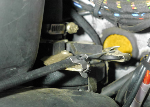

Damit die Einheit besser raus geht, hinter dem Handschuhfach die Halteklammer vom Heizungszug abnehmen:

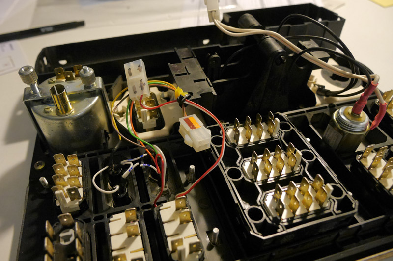

Die ausgebaute Schaltereinheit auf dem Schreibtisch. Bei mir ist vom Vorbesitzer noch ein analoges Außenthermometer eingebaut worden (der Blechzylinder links), die Taster meines Tempomaten und eine zusätzliche 12 V Steckdose (rechts).
Das Thermometer hat eine Birne mit der Fassung BA7S. Da die nun das 2. Mal defekt war, hab ich sie durch eine LED-Lampe ersetzt. Sieht man gut um letzten Bild.

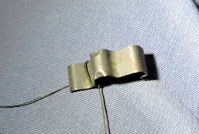

Bei der Montage sind die Halteklammern der Heizungszüge besonders tückisch. Am besten mit einem Faden sichern, dann kann man ihn wieder retten, wenn er reingefallen sein sollte.
