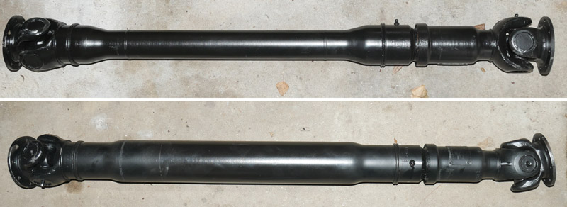

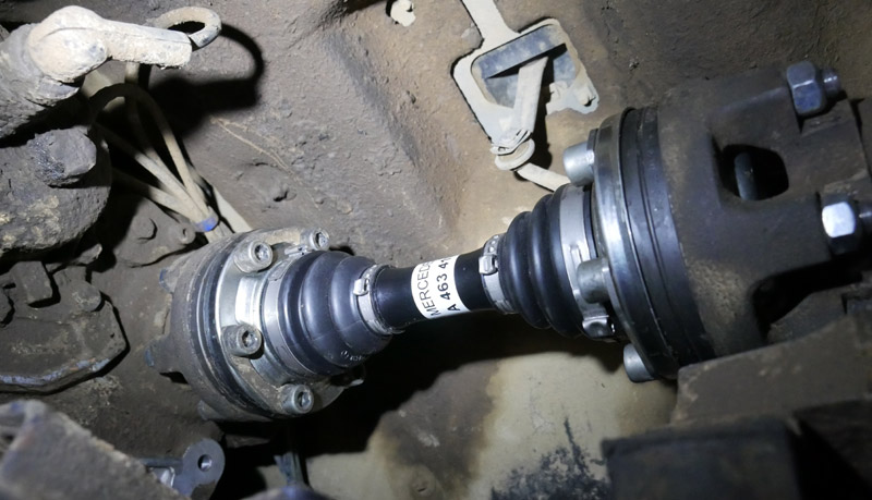

Heute konnte ich endlich unterm G weitermachen. Nach 2 Wochen Warten konnte ich gestern meine überholten Kardanwellen und eine neue homokinetische Gelenkwelle abholen.

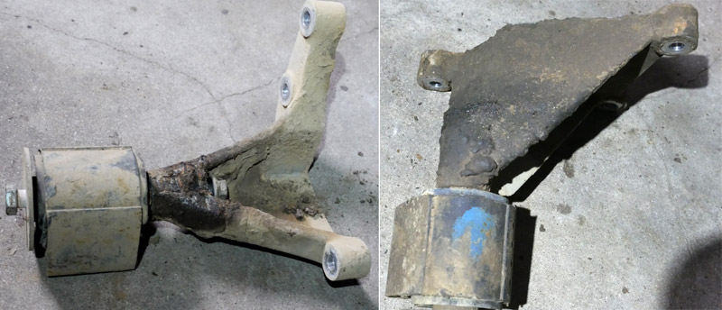

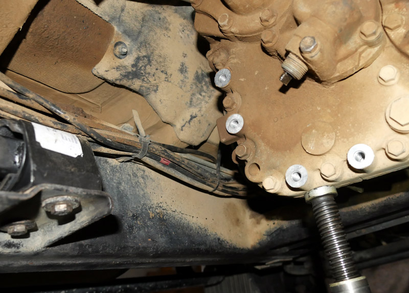

Und wenn man schonmal dran ist, hab ich auch gleich die alten Gummi-Metall-Lager des VTGs ersetzt.
(Eigentlich fühlten die sich genauso an, wie die neuen.) Außerdem eine gute Gelegenheit die VTG-Halter mal vom Abschmierfett der Kardanwellen zu reinigen, dass sich da im Laufe vieler Jahre zusammen mit Island- und Saharasand angesammelt hat:
Links sitzt schon ein neues Lager:
Die Kardanwellen mit neuen Kreuzgelenken (vordere oben, hintere unten, Größenverhältnisse durch 2 unterschiedliche Fotos nicht korrekt):

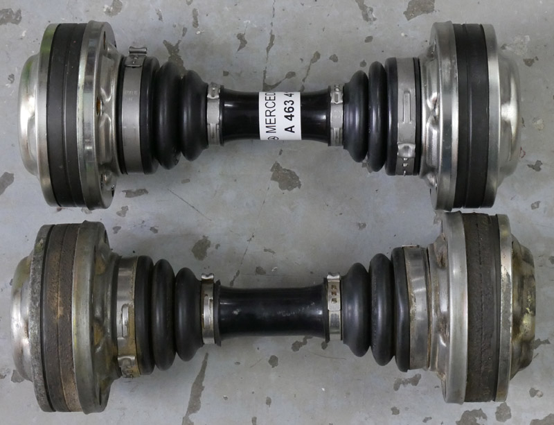

Die alte und die neue homokinetische Welle:
Nach Anleitung soll man da Farbmarkierungen am Flansch und an der Welle in spezielle Stellungen bringen. Bei mir gab es aber keine Farbmarkierungen (mehr?).
In diesem Video kann man sehen, wieviel Spiel die alte Welle hat (285 Tkm): https://www.youtube.com/watch?v=voIITJrn1fs&feature=youtu.be
