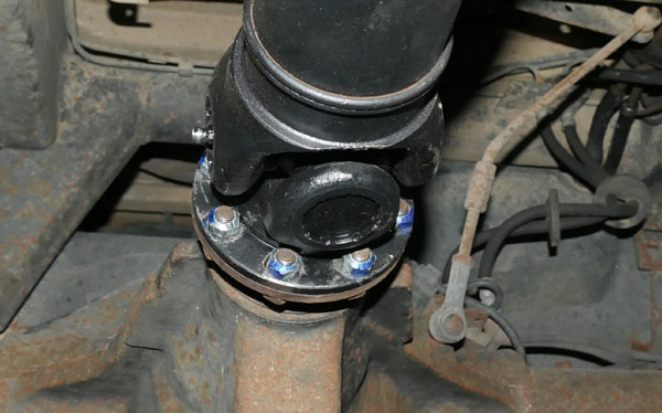

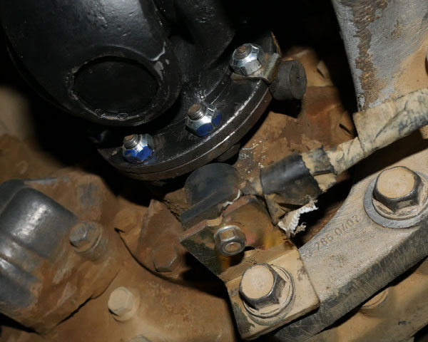

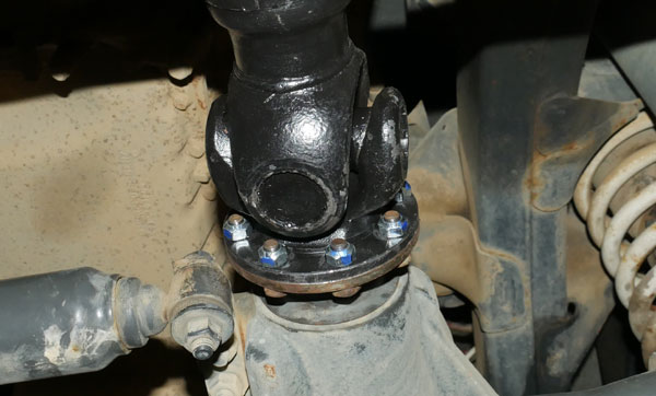

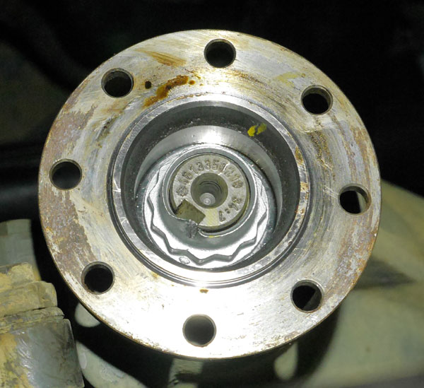

Nun gibt es weitere Bilder, zunächst das Finale mit den Kardanwellen.

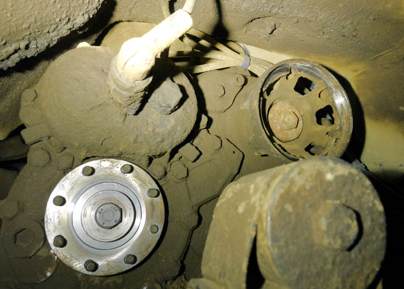

Flansch am Vorderachs-Diff:
Flansch am Automatikgetriebe für den Homokinet-Welle zum VTG. Unten noch das alte hintere Motorlager (das kommt noch raus).
Der Blick auf's VTG mit dem Flansch der Homokinet-Welle oben rechts, der Kardanwelle zur Vorderachse unten links, die alte Getriebelagerung unten rechts und die Glocke der Diffsperre oben links:

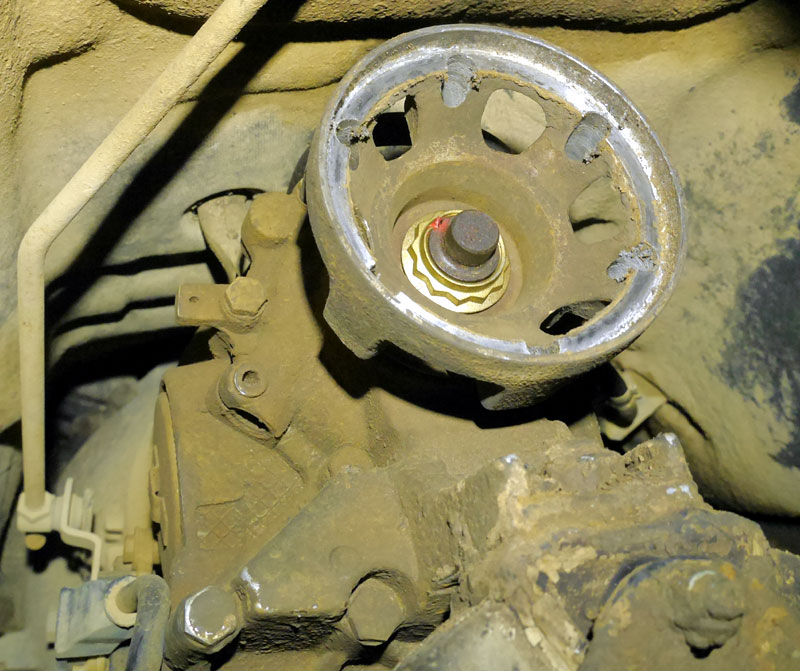

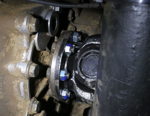

Hier die montierte Kardanwelle an der Vorderachse. Mit einem blauen Filzstift hab ich markiert, welche Mutter schon festgezogen ist. (Wenn man das über Kreuz macht kann man da schonmal die Orientierung verlieren).
Hier kommt die Vorderachs-Kardanwelle am VTG an:

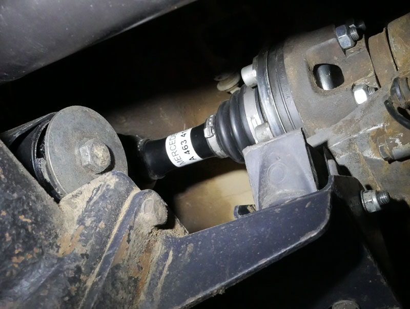

Hinterachs-Kardanwelle am VTG. Am Flansch sind 2 Magnete (nur einer im Bild) für den Nachrüsttempomaten von Waeco und der Abnehmer ist unten zu sehen.
Ankunft der Kardanwelle an der Hinterachse:
Die Montage der Kardanwellen ist ganz schön heftig, weil das nur mit Gabelschlüsseln geht. Die selbsthemmenden Muttern machen es einem auch nicht leichter, wenn man als Marathonläufer zwar Beinmuskeln, aber keine Armmuskeln hat frown

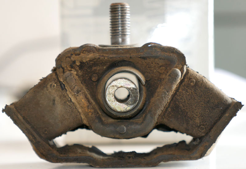

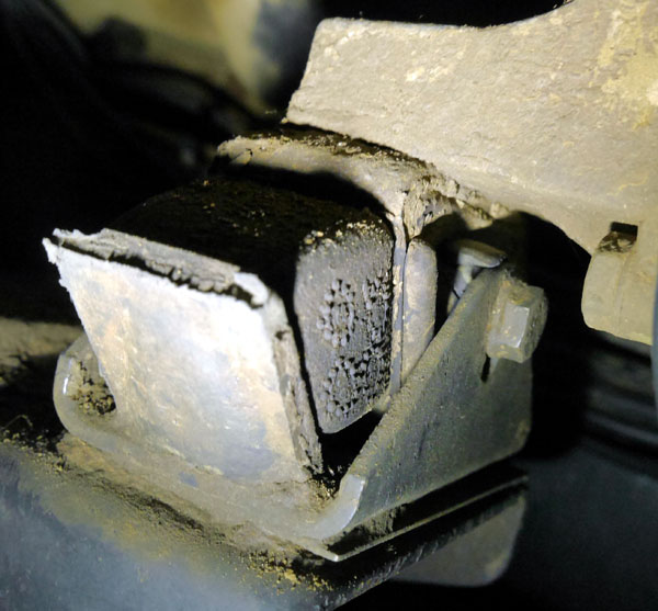

Eindrücke von der hinteren Motorlagerung. Sieht eigentlich normal aus, aber wenn man genau hinsieht,
dann fällt diese kleine Gumminase da oberhalb der Schraube auf.
Das Licht im Bild oben war aber nicht optimal, um im eingebauten Zustand die wahre Verfassung des Motorlagers zu erkennen.
Hier ist es nun klar ersichtlich. Der Metallzylinder sollte eigentlich stramm im Gummilager sitzen.
Das eingebaute neue Lager rechts der Bildmitte.
Links der Bildmitte ist das neue vordere VTG-Lager zu sehen.

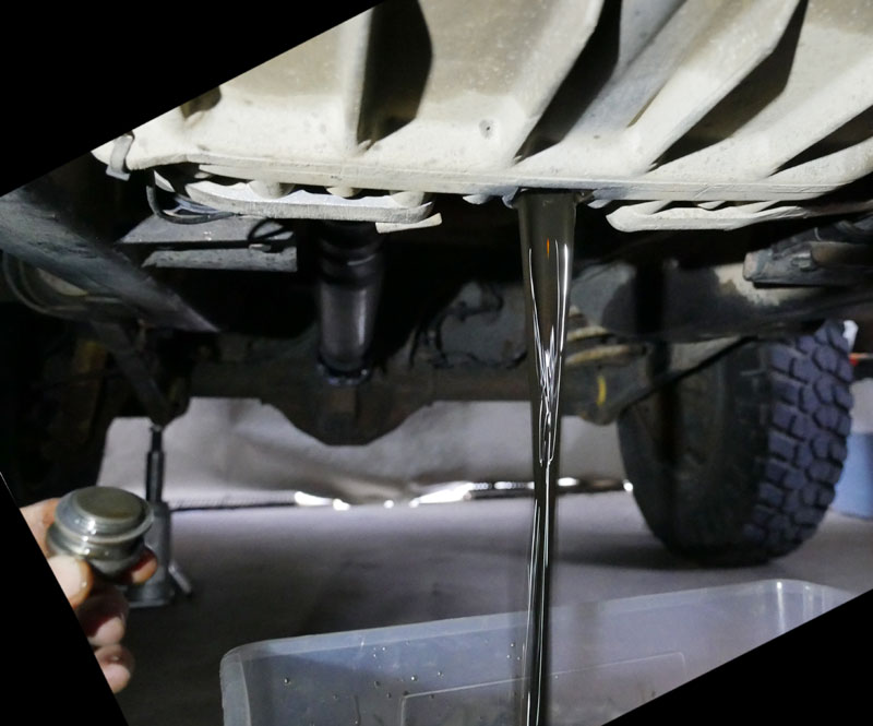

Als nächstes stand gestern nun der Wechsel des Öls im VTG an.
Ein bisschen Historie zunächst: Ich hatte im Juni 2004 bei Daimler in Hallschlag ein wahnsinnig tolles Öl, genannt Castrol Syntrans gekauft.
Das hab ich vermutlich hier im Forum gelesen.
Aus heutiger Sicht ein verrückt: Das Öl hatte die Teilenummer Q2110681, die Viskosität 75W/85 und 3 Liter kosteten mich knapp 60 EUR!!
Eingefüllt am 29.6.2004 bei 198500 km und rausgelassen gestern bei 282650 km (ein paar km fehlen wegen des Tachoproblems oben cool ).

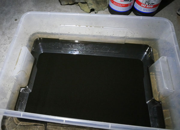

Nach gut 84.000 km und 12 Jahren kamen dann nur 2,3 L raus, ohje:
Als neues Öl hatte ich mich dann für dieses hier entschieden ( an anderer Stelle ausreichend diskutiert):
Hat diesmal nur 25 EUR gekostet.
Das Einfüllen mit diesen Liqui Moly Flaschen geht sehr gut:
Zum Wechselintervall für das VTG-Öl habe ich verschiedene Angaben. Einmal alle 20-30 Tkm, ein erfahrener Schrauber sagte mal 120.000 km.
Nach dem, was da jetzt rausgelaufen ist, lass ich das neue Öl vielleicht eher als "Spülung" drin und wechsle vor der Islandreise sicherheitshalber nochmal.
