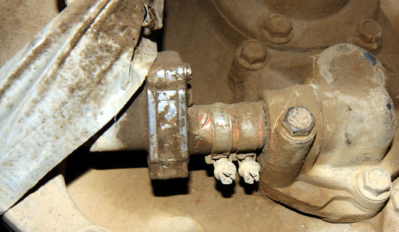

Die Doppelmutter war also weg und der Tacho ging schon wieder nicht. In meiner "Not" behalf ich mir mit einem Klassiker: Blech aus einer
Coladose schneiden, zwei Schlauchschellen und dann noch eine Unterstützung durch Panzerband am Gettriebehalter:
Und so fuhr ich mit dem G viele Jahre durch die Gegend, mehrmals nach Island mit vielen Pistenkilometern, und 2006 nach Libyen
zur Sonnenfinsternis. Nie musste ich an diese Reparatur ran. Einmal/Zweimal hab ich allerdings die Panzerbandwicklung erneuert. lachen

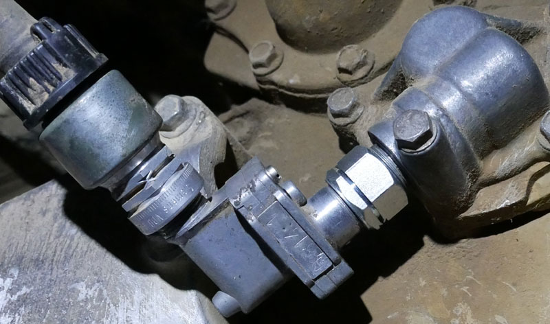

Da ich nun aber die VTG-Lagerung erneuern wollte, musste das Provisorium ab, um an eine Schraube dran zu kommen. Und hier wurde
ich dann endlich fündig, als ich die Suche mal ein bisschen intensiver betrieben habe:
http://www.fahrzeugelektrik24.de/index.php/german/ersatzteile-fur-tachographen.html
Ta taaa!! ->

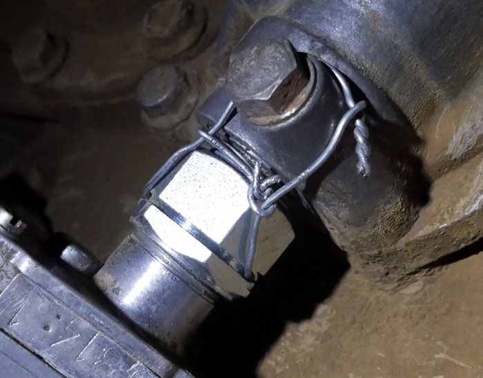

Mit der Erfahrung des Losrüttelns habe ich die Mutter nun zweifach gesichert: Normale Schraubensicherung und dieser Schlitz in der
Schraube mit Ösen, um "irgendwas" durchzufädeln, machten noch eine mechanische Sicherung möglich:
Das war das Ende von 12 Jahre Provisorium. Die Schlauchschellen mit dem Coladosenblech liegen schon als Ersatzteil in der Dachbox. lachen
