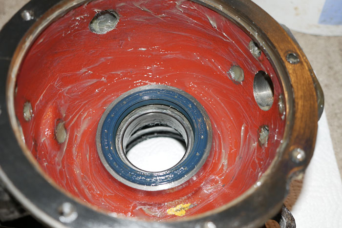

Um 8:00 Uhr bot sich mir dieses Bild:
Selbst erschraubt grin
Fett rausmachen und da ist das innere Lager! Es zeigte keine Auffälligkeiten beim Drehtest.
9:00 Uhr, Frau wecken und Frühstück machen. Mit Dieseltom telefoniert und die Lage abgecheckt. Passt. Lager lass ich drin, keine weiteren Aktivitäten.

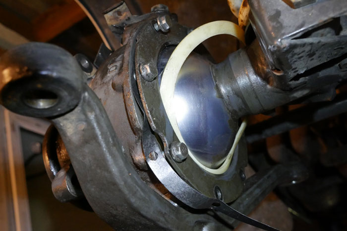

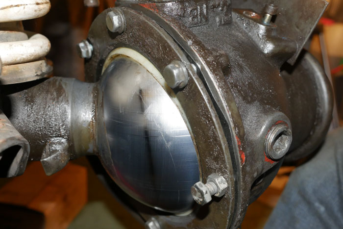

Schrittweise Auflegen der Papierdichtung und "Reinstopfen" des Kunststoffdichtrings ging besser als gedacht. (Da kriegt man Lust, das auf der linken Seite auch gleich zu machen, aber nein das reicht jetzt...)
Weiter den Dichtring reinstopfen beim schrittweise zuschrauben des Metallrings.

Na das sieht passabel aus. Kleiner Tip von mir: wenn du die Papierdichtung (sollte man immer mit Fett bestreichen) vorher einfettest und sie dann auf die Glocke setzt, ersparst du dir das Gefummel nachher.

Die Papierdichtung hatte ich leicht eingefettet. Ich war von der sauberen
rechten Kugel nach den vielen Probekilometern gestern so beeindruckt,
dass ich's bei der linken gestern Abend dann doch auch noch gemacht habe.
(Da aber mit einem zerschnittenen Dichtring, der mit Draht wieder zusammen-
gehalten wurde a la Hans Hehl).

Allerdings gab es einen Fettaustritt am linken Rad bei der Kugel. Ich hatte den neuen Dichtring ja an einer Stelle geteilt und mit einem Draht wieder zusammen gefügt (wie bei Hans Hehl beschrieben). Das scheint an dem Spalt (oder wegen des Drahts?) aber nicht ganz dicht zu sein. Wie läuft das denn wenn man den "von Mercedes geteilten" (und doppelt so teuren) Dichtring kauft? Ist das bei mir nun undicht wegen des Spalts oder wegen des Verbindungsdrahtes, der ja etwas "aufträgt"?

Der geteilte Dichtring ist original schräg geteilt wenn Du von "oben" auf die schmale Kante drauf schaust.
===\\=== <--so ungefähr. etwas schräger, habe bei mi kein Fettaustritt an der Stelle.
ich habe den Ring deswegen auch mit dem Spalt nach oben montiert und nicht mit einer Büroklammer,
sondern mit dünnem, wirklich stabilem Draht zusammengebunden.

ich glaube mich zu erinnern, dass sich in der stählernen Haltescheibe eine Kerbe befindet
in der die Halteklammer normal sitzen soll ohne die Lage der Dichtung zu beeinflussen.

Hallo, warum den geteilten Ring nemen oder den geschlossenen trennen? Bei abgenommener Radnabe passt der doch über die Kugel. Gleichmäßig anziehen, dann sitzt der auch und ist dicht.
