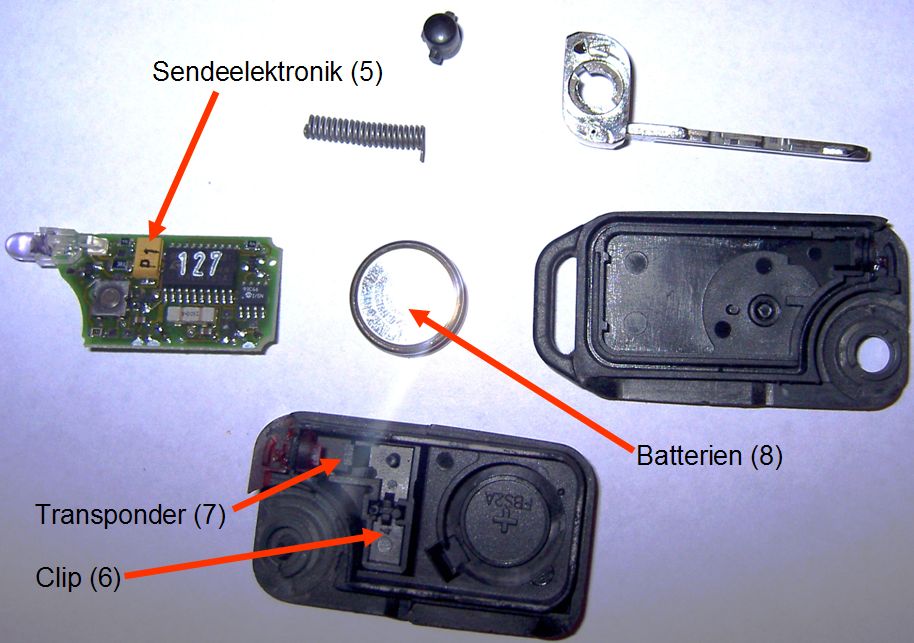

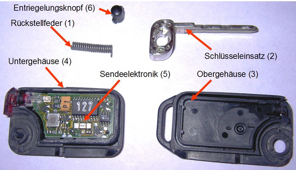

Klappschlüssel, das ist der Schlüssel an dem der Bart ausgeklappt wird um zu Schließen.
Ich kenne Klappschlüssel nur mit IR FBS, in einigen Ausführen hat er auch noch einen Transponder eingebaut.
Posts: 3,687
Titelverpasser
Titelverpasser
Posts: 3,687
Original geschrieben von Oelmotor
Hallo Arno,

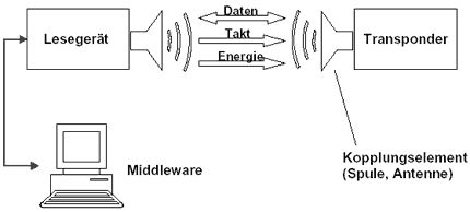

Sobald eine Wegfahrsperre verbaut ist, ist im Schlüssel ein Transponder verbaut. Der lässt sich aber meist einfach umbauen.
Posts: 7,435
Likes: 64
Motorenspezialist
Motorenspezialist
Posts: 7,435
Likes: 64
Klaus wenn sich der Transponder aber nicht mehr anlernen lässt, was dann?
Posts: 3,687
Titelverpasser
Titelverpasser
Posts: 3,687
Dann ist der Transponder defekt- was aber wohl im Schlüssel-Leben kaum vorkommt. Der Transponder ist doch ein passives Bauteil und kann selbst nichts lernen. Oder verstehe ich unter dem Wort "Transponder" etwas anderes?
