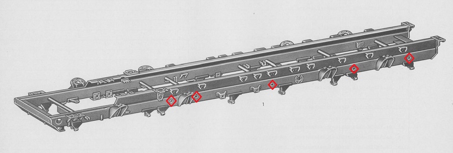

Auch ein guter Punkt! Darüber hinaus spielt ja auch oft die Möglichkeit für Aufbauten eine große rolle, gerade für den Kommunalbereich.
Da ist ein offener C-Profil vom Laster die einfachte Lösung. Weder Rohr noch Kasten sind da ideal. Beim MAN KAT /SX2000 wurde das durch ein aufgeschweisstes L auf dem Kasten gelöst.
http://www.euronato.ru/content/imag...kcij_gruzovyx_avtomobilej/frame-man.jpeg
Naja beim alten Bremach war das exotische Konzept und vor allem die Verwindungsfreiheit ja ein Verkaufsargument, sollte sich also in künftigen Datenblättern klären.
