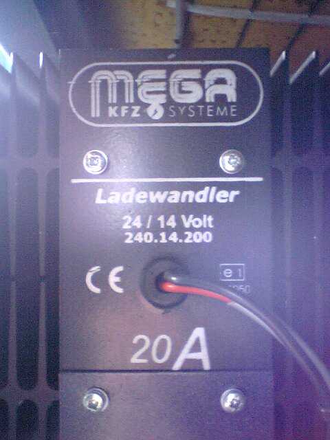

@ Litze & Mibu
Da gibts ganz normale Laderegler, halt ein Ladegerät mt 24V Eingangsspannung.
In meinem LKW ist auch so ein Teil verbaut um die 12V Batterie (140Ah) für die Ladebordwand aufzuladen.
Hat glaub ich 20A Ladestrom.
Funktioniert stets einwandfrei, die Ladebordwand hat etwa 3Kw bedarf wenn sie läuft, ist also vergleichbar zu ner Winde.
Nur mit einem Unterschied, die Ladebordwand ist täglich 100X im Betrieb das ganze Jahr durch.
Wenn du willst schau ich mal nach wer der Hersteller ist.

hier das Bild dazu
