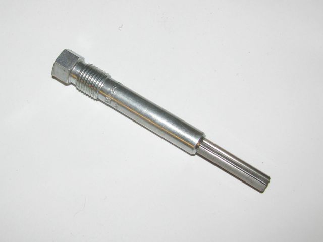

Einer von euch schonmal was von einer Glühkerzenreibahle gehört?
Hat die jemand?
Eine Idee wo es die gibt?
https://dq4zp01npifg0.cloudfront.net/sites/default/files/field/commerce/IMG_8594.jpg
Gruss mario

Die klassischen MB Werkstätten haben sowas oft. Ich hab nur große für NFZ und Maschinen.
Wenn nicht die dass nicht haben, oder nicht verleihen, gibt es das auch als MB-Werkzeug? Wenn ja welche Nummer.
Komme erst später zum nachfragen.
Posts: 577
Likes: 2
Posts: 577
Likes: 2
Habe eine gefunden
Ebucht
BGS 138-2
Steht zwar M12, ist aber m12x1,12
Ist bestellt.
Danke
