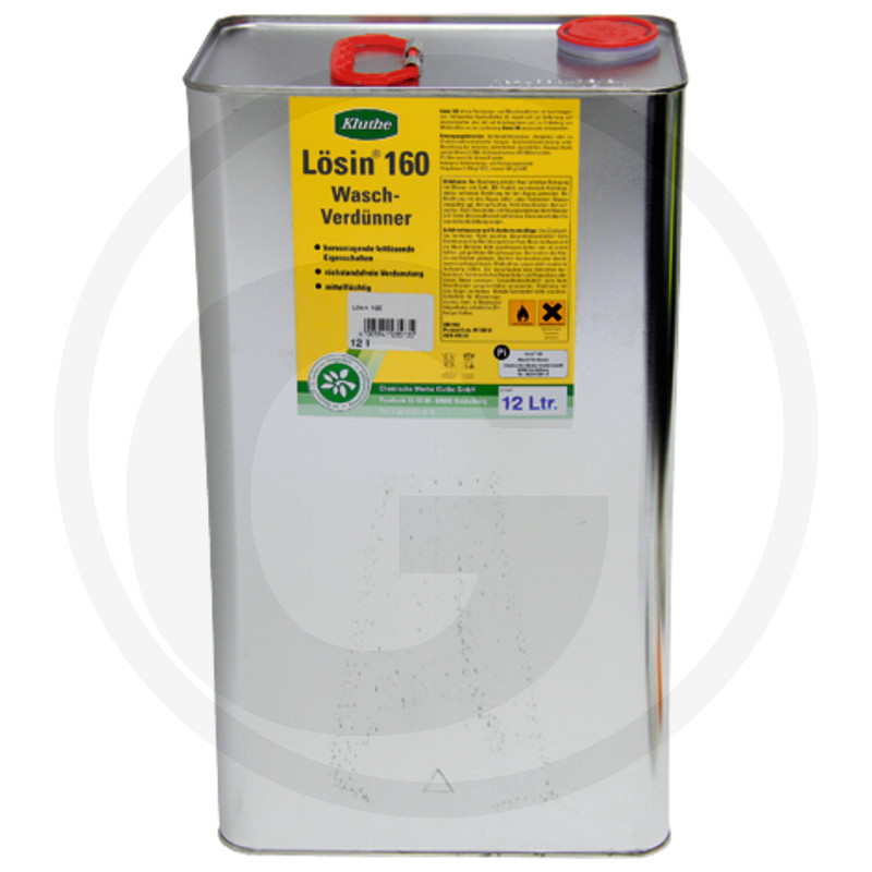

Und wie bekommt Ihr den Kleber wieder von eurem Werkzeug runter? Mit Aceton ging es schon ganz gut aber evtl gibt es ja was besseres?

45 Grad habe ich , wie alles was nicht rechtwinklig war, selber laminiert. Für die Werkzeuge nimmst du am besten eine "scharfe" Verdünnung . Wenn du möchtest kann ich dir mal von meiner ein Bild einstellen. was nimmste zum kleben?

Ähm, du weißt aber daß der 225 ein 1K Klebe- und Dichtmittel und kein reiner Kleber ist? Für deine aktuelle Anwendung (du nimmst GFK-Sandwich??) würde ich den nicht nehmen, würde den 666 mit dem dem 90min. Härter nehmen, das Gleiche dann für deine Winkel. Reinigen kannst du den 225 offiziell mit Körasolv GL oder Körasolv PU, oder wie erwähnt mit einer scharfen Verdünnung, ich nehm die:
[Linked Image von granit-parts.com]
den 225 habe ich für innen genommen. Damit kleben meine Aluwinkel am GFK, an denen wiederum meine Möbel hängen. Der 225 ist flexibel, nochmal, ich kann dir nur abraten damit deine Kabine zu kleben, wenns auch erstmal nur die Platten sind. Wird der 225 großflächig aufgetragen und vor der Verklebung nicht leicht befeuchtet, kannste das eh knicken.
