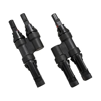

wenn ich keinen Denkfehler gemacht habe muß ich ja so verkabeln:
zum zusammenführen der 2 in Reihe geschalteten "Modulgruppen" habe ich diese Y-Stücke:
[Linked Image von images-na.ssl-images-amazon.com]
Bildquelle: https://www.google.de/search?q=solar+connector+pair+mc4-y&tbm=isch&source=iu&ictx=1&fir=33tR_VlSoWB3tM%253A%252CzMyCmuS0doHdYM%252C_&usg=__EooVz5nJuTHLvkR7c1vBm2HJguw%3D&sa=X&ved=0ahUKEwi5y4TejNvZAhWQ_KQKHYyLBlQQ9QEIVDAC#imgrc=33tR_VlSoWB3tM:
d.h. aber , daß ich die Kabel an den Modulen verlängern muß.
sollte ich das mit diesen MC4-Steckern machen und mir daraus "Verlängerungsleitungen" bauen oder lieber Schrumpfverbinder verwenden?
wir schaffen das?
Posts: 16,741
Likes: 349
Posts: 16,741
Likes: 349
Ich hab die Panele Kopfende an Kopfende verbaut so waren die Kabel lang genug.
Kannst du das bei dir nicht auch so machen?
Verlängern geht natürlich auch, muss aber UV beständiges Kabel sein.
Gruss Ozy
