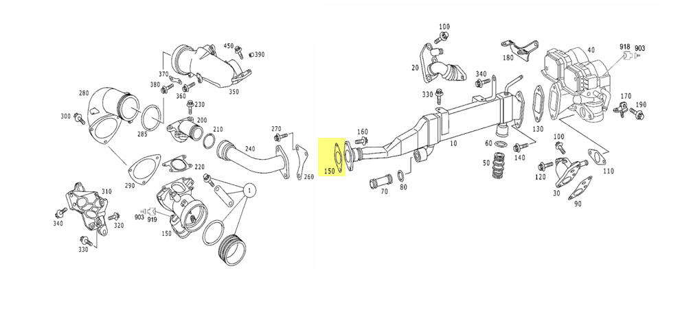

zunächst einmal sorry, dass ich diesen alten Thread nochmal hoch hole.
Ich habe heute mal am G 400 das Ansaugrohr mit der Drosselklappe ausgebaut. Der darin enthaltene Dreck lässt bei mir wieder den Wunsch aufkommen diesen Schrott stillzulegen.
Der Plan wäre die gelb markierte Dichtung durch ein Blech ohne Loch zu ersetzen.
Was ich jetzt noch nicht ganz verstehe ist warum dafür die Platte aus der Drosselklappe raus muss.
Was bewirkt das und welche negativen Effekte können im Bezug auf das ESP oder die Motorregelung auftreten ?
Es wäre nett wenn mir das jemand erklären könnte.

Das ist die Frge die ich mir auch Stelle. Seit dem der Drosselklappensteller defekt ist bekommt er garkeine Leistung mehr ab 2000 Umdrehungen, ich kann nur vermuten das der einfach zu macht weil defekt. Das könnte auch bei geöffnetem AGR der Fall sein.
Aber in dem Rohr sitzen zwei Sensoren einer vor dem Zulauf AGR und einer danach, mich würde intressieren ob die dann vlt Fehlermeldungen bringen.
Gruß Julian
