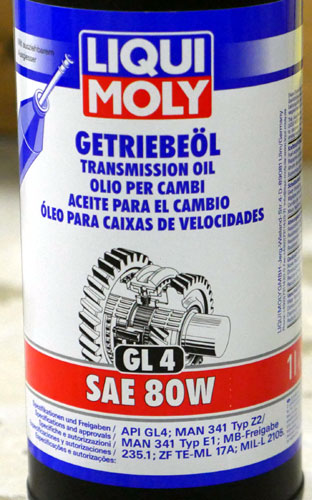

Bei mir steht auch der ÖW am VTG an.
In die Verteilergetriebe VG80 und VG150 kommt 85W90, ins VG150E 75W-90.
Nach diesem Link
https://bevo.mercedes-benz.com/d/d/en/Spec_231_1.pdf
(und http://www.hehlhans.de/tipp36.htm)
soll das 85W-90 aber nur für heiße Klimazonen sein (sonst GL4: 80, 80W, 80W/85 (soll das 80W-85 bedeuten?)). Wenn ich's auch so nehmen kann, soll mir das recht sein. Aber so warm wird's dieses Jahr in Island wohl nicht smile.
Ansonsten ergab meine Suche nach passenden Ölen das hier:
80W GL4:
http://www.liqui-moly.de/liquimoly/produktdb.nsf/id/de_1401.html?Opendocument
80W-90 GL4:
http://www.ravenol-shop.de/epages/61107442.sf/de_DE/?ObjectID=40172534
http://www.ravenol-shop.de/epages/61107442.sf/de_DE/?ObjectID=37886748
Oder doch das für heiße Klimazonen, obwohl ich wohl nicht mehr in Wüsten fahren werde :-(
85W-90 GL4:
http://www.liqui-moly.de/liquimoly/produktdb.nsf/id/de_1403.html?OpenDocument&land=us
Oder im obigen Hans-Hehl-Link "DaPos-Universalöl" für VTG und Achsen:
80W-90 GL4/5:
http://www.schmierstoffdepot.com/shop/index.php/hersteller/fuchs/getriebeol/sae-80w-90.html
https://www.motoroel-direkt.de/motoroel/high_performer/80w_90_gl4_5_getriebeoel_.html
Grüße,
Uwe (hasst eigentlich Ölthreads...)

Cool, man kann diesen Thread nun einfach mit dem Suchwort "Wissenschaft" finden.
Das hier ist es nun geworden:
Mehr dazu in meinem 2015/2016er Reparatur und Wartungsthread.
Dort beschreibe ich auch welches Öl ich da bisher gefahren bin (und wie lange... frown )
Grüße,
Uwe

Zu den Ölsorten: habe vor paar Tagen das von Castrol eingefüllt das "Manual" EP 80W
ist ein GL4 mit MB Freigabe 235.1
