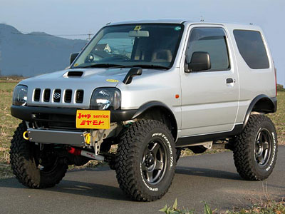

Schade das ich das,dass mit dem Bild einfügen bei mir nicht richtig funktioniert,sonst könnte ich Euch mal zeigen das meiner dem Diesel Jimny in nichts nach steht.
Wenn ich bei mir den ganzen Plastikscheiß ab mache sieht der optisch ungefähr genauso aus,was beim Benziner aber nicht sehr ratsam wäre da der Wasserkühler dann doch sehr ungeschützt ist <img src="http://www.viermalvier.de/forum_php/images/graemlins/kotz.gif" alt="" />

Übrigens, der von Gorli gezeigte Jimny ist wider Erwarten kein Diesel. In Japan gibt's noch lustige Versionen mit Dreizylinder-Turbo, die brauchen dann tatsächlich die Hutze auf der Motorhaube wegen der Öffnung. Beim Diesel-Jimny sitzt sie ja nur aus Platzgründen drauf...
