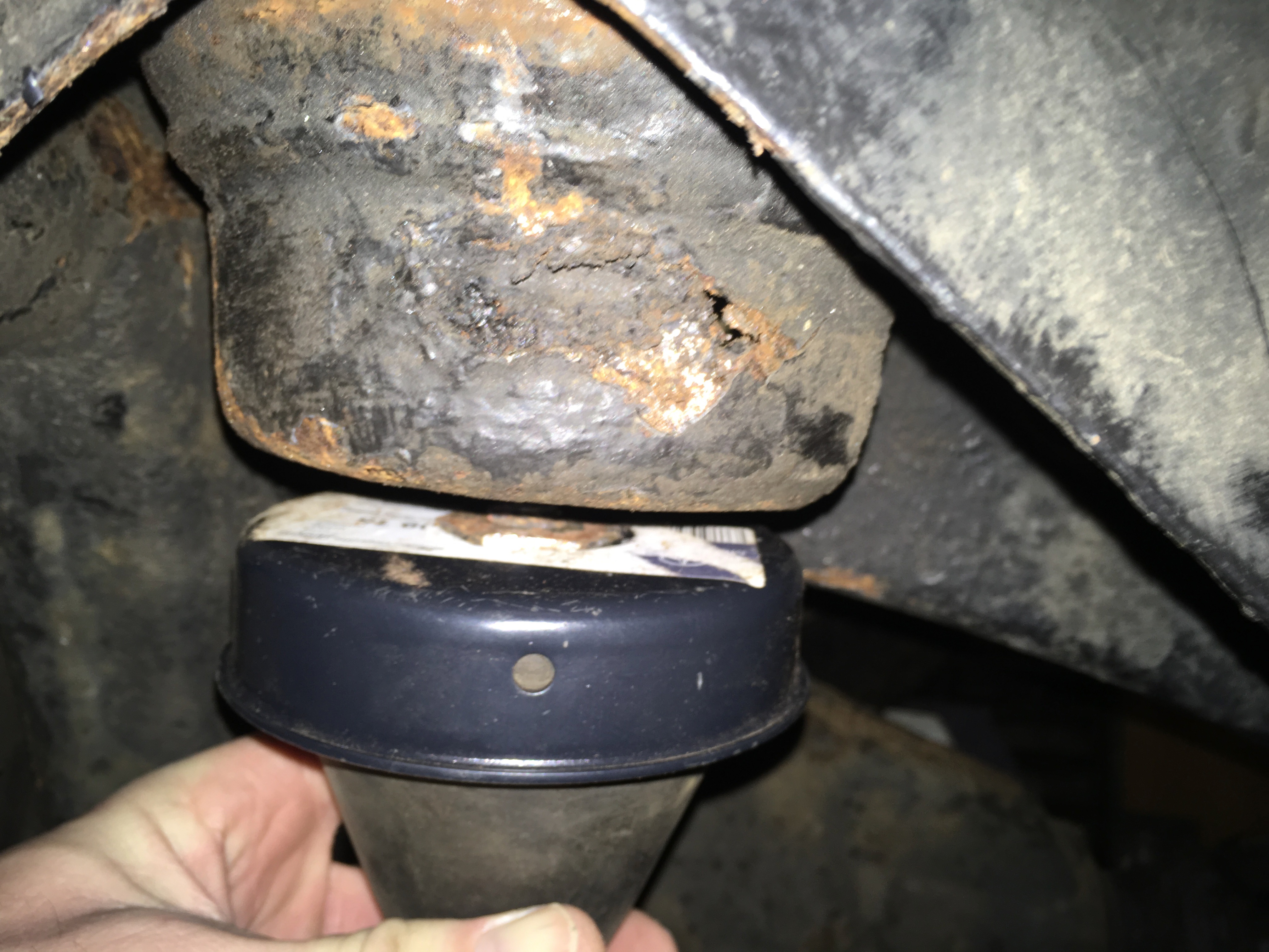

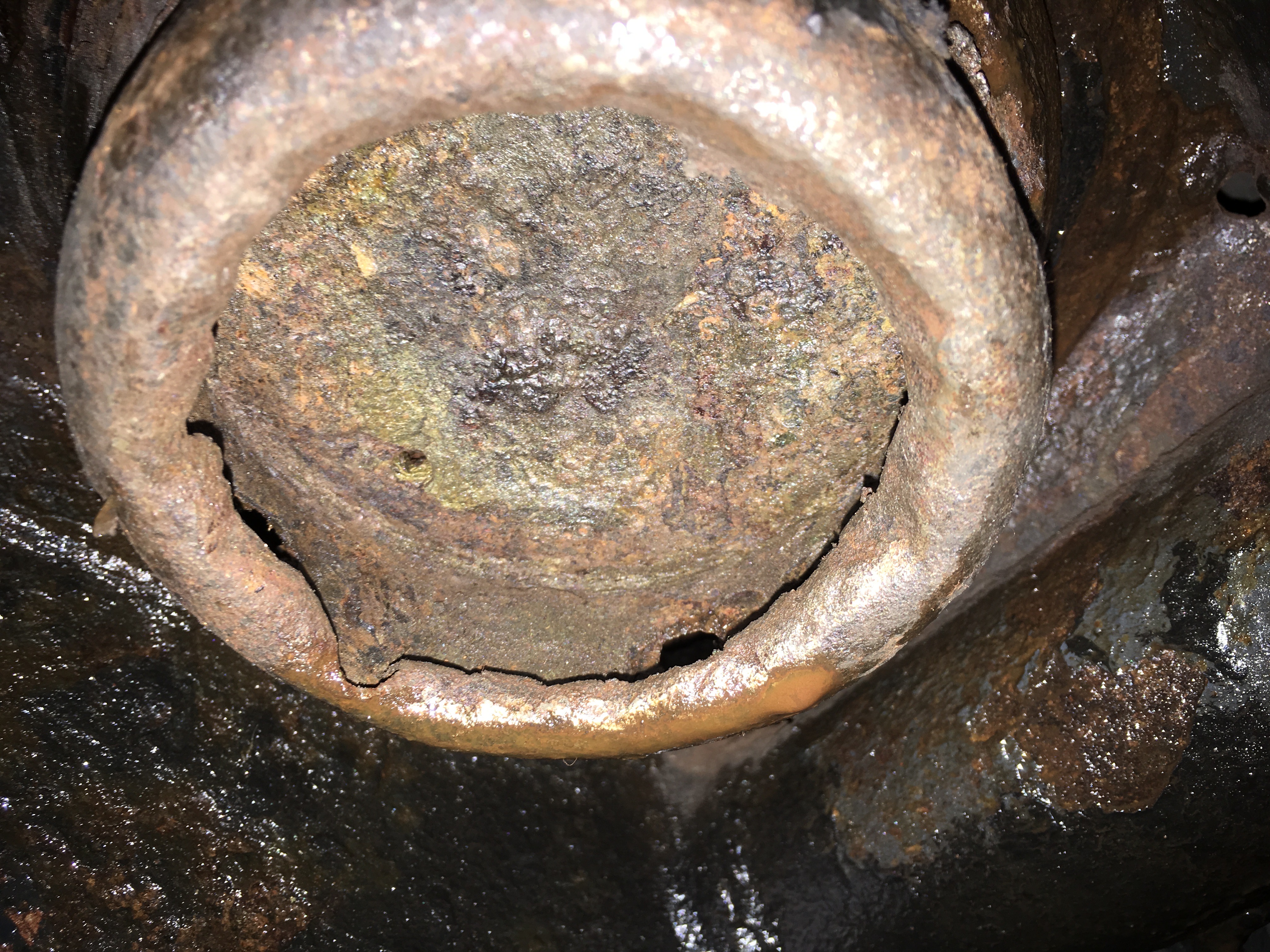

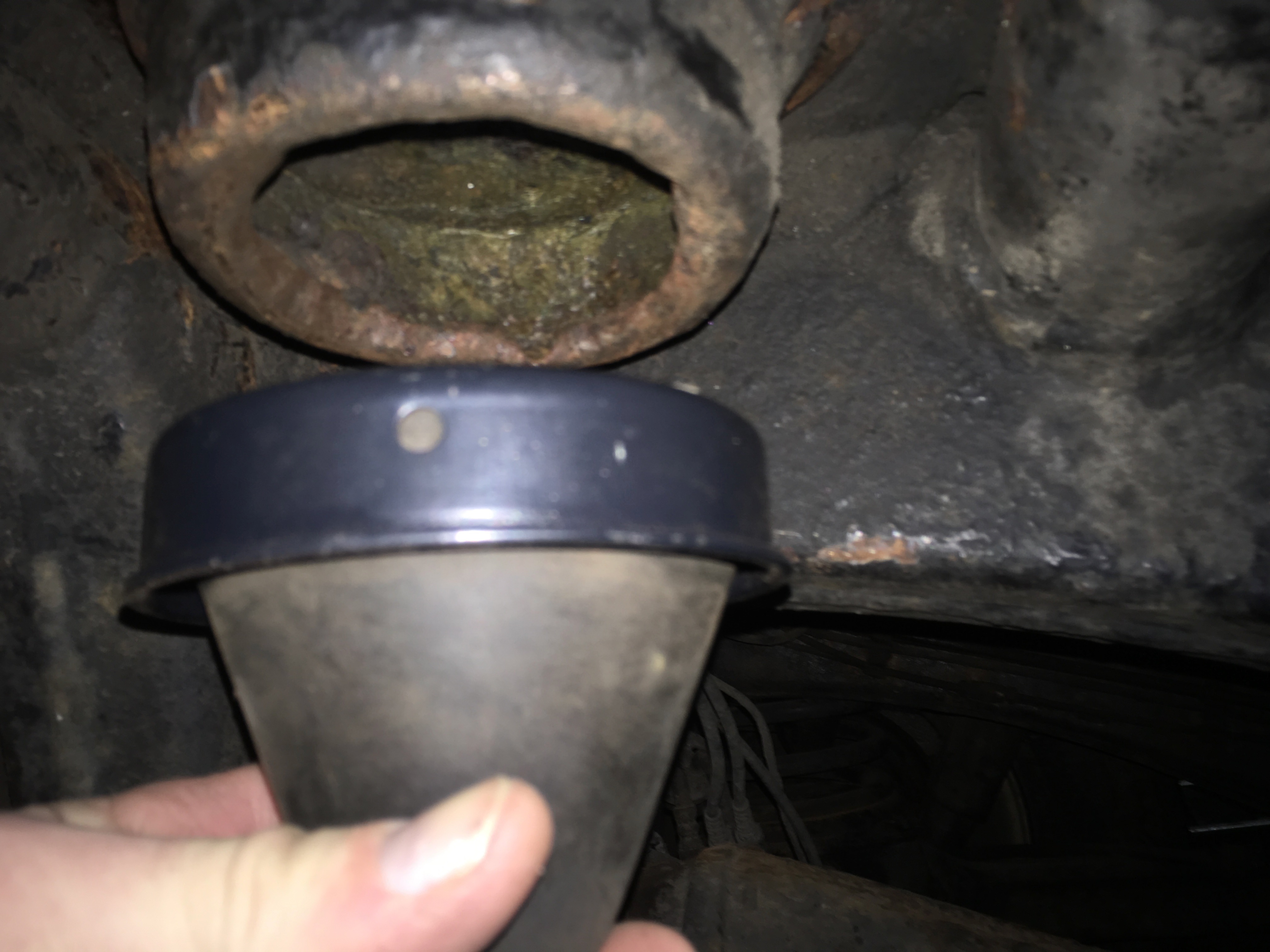

Hallo zusammen,
auch ich habe ein Problem mit dem Gummipuffer und dem Federteller!!!
Bei mir hat sich der ganze Becher mit Gummi gelöst. Ich kann nicht mehr nachvollziehen wie der Verschraubt war.
Der Puffer hat normal eine M8 Schraube, ab wo ist die Mutter dazu? Ist da vielleicht ein Blech quer eingeschweißt gewesen?
Bin Ratlos.

da heute nicht der erste April ist antworte ich mal.
Du brauchst eine neue Federaufnahme, und wahrscheinlich mehr als nur die.

Nein 1.April ist nicht
Ja, habe ich befürchtet
Aber seltsamerweise sieht die Linke noch takko aus.
Aber bitte trotzdem mal die Erklärung wie der Gummipuffer an einer neuen Feder Aufnahme befestigt ist?
Vielen Dank

Hallo Mario,
hab ich doch oben geschrieben und gezeigt ... beer
