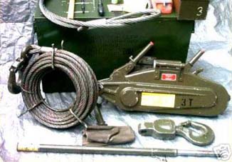

3,2t GREIFZUG in vollem Kampfgewicht
<img src="http://www.viermalvier.de/forum_php/images/graemlins/wavehello.gif" alt="" /> Ich hatte heute Nacht die Gelegenheit den GREIFZUG unter Realbedingungen zu testen,
nachdem ich bedingt durch die massiven Schneefälle der letzten zwei Tage bis zu 80cm Neuschnee
um München herum fielen. Der Patrol stand abschüssig irgendwo in der Pampa in einer Schneeverwehung 90° zur Zug-
richtung und ich hatte natürlich NOCH keine Baumgurte, aber glücklicherweise zwei Greifzüge <img src="http://www.viermalvier.de/forum_php/images/graemlins/engel02.gif" alt="" />
auf der Rücksitzbank, um eine Distanz von 30m zu überbrücken. Wir mussten zu !zweit! für 20m+5m
mit 2 Ankerpunkten knapp 2h hebeln, wobei es nachdem der Wagen in Zugrichtung ausgerichtet war,
selbstverständlich leichter ging. Nett, wenn man das Standgas zur Unterstützung hochdrehen kann. <img src="http://www.viermalvier.de/forum_php/images/graemlins/graem-fuck_you.gif" alt="" />
Eine Elektrowinde hätte wegen der Zugrichtung gar nichts gebracht. Die Kraftanstrengung war mit
dem 1m Rohr so enorm, so dass ich wohl schleunigst 1,40m brauche. Nach diesem ersten und
spontan herbeigeführten Testerlebnis muss ich sagen, dass ich die Dinger echt geil finde. <img src="http://www.viermalvier.de/forum_php/images/graemlins/clap.gif" alt="" /> <img src="http://www.viermalvier.de/forum_php/images/graemlins/clap.gif" alt="" /> <img src="http://www.viermalvier.de/forum_php/images/graemlins/clap.gif" alt="" />
Weniger schön gestaltete sich das Aufrollen der Seile ohne Haspel, wobei mir auffiel, dass sich
das Seil nur gedreht legen lässt.
Sind die Seile von Haus aus in oder gegen den Uhrzeiger gedreht?

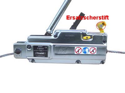

Eigentlich sollte der Ersatzscherstift hier drin sein, unter der Abdeckkappe.
Das aufrollen des Seils kannst du dir einfacher machen indem du es zb. in eine RaKobox hineinrollst, ich hab das schonmal an anderer Stelle ausführlich erklärt, geht um Lichtjahre besser als es "so" aufzurollen.

<img src="http://www.viermalvier.de/forum_php/images/graemlins/wavehello.gif" alt="" /> Jo, da habe ich 4 von 5 gestern gekauften Ersatzschereisen reingestopft.

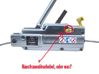

Oder welchen Sinn hat der Schalter? Geht es da etwa um Komfort?

Langer Hebel ist das A und O beim Greifzug. Ich hab so n'Gartenpfahl...
Seil aufrollen funktioniert beim 1.5t gut wenn du das Seil auf den Boden hängen lässt, und die Haspel in der Hand drehst.
Geht bestens und nach zig Greifzugeinsätzen seh ich keinen Bedarf an anderen Lösungen.

Na ja, mit dem Ding halt wo da auf dem Bild das Teil drauf ist;
