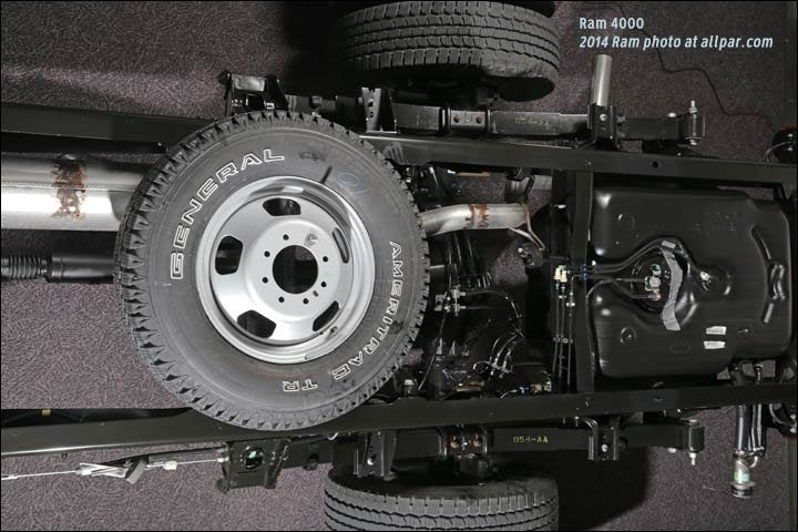

Ich fürchte, das mit dem OEM Rear Tank wird auch nix:
[Linked Image von allpar.com]
