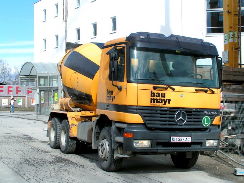

Natürlich weiss ich, das selber Basteln den meisten Spass macht. Aber wenn ich den gesamten Aufwand betrachte, erscheint mir sowas doch deutlich einfacher und eleganter:
[Linked Image von fahrzeugbilder.de]
Fertigbeton in jeder erforderlichen Mischung
Gruß Rainer
.......aber nicht für hartwig............... whistle2
gruss siggi109

die sind nicht geländegängig (dir rückseitige Zufahrt zum Gelände ist nicht asphaltiert), und meine aktuell benötigte Betonmenge ist zu gering, das ist mein Problem. Wenn ich jetzt z.B. eine Bodenplatte gießen würde wäre das in Verbindung mit einer Betonpumpe natürlich einfacher. Ab Ende Mai/Juni brauche ich kleinere Mengen (ich betoniere Rohre ein zum Zaunbau), aber jeden Tag. Ich habe in meiner Werkstatt 2014 dieses kleine Stück betoniert. Beton kostete mich 900.-€ damals (Sonderpreis).
Die höhe des Mischers ist ein weiteres Problem.
Er kommt bei mir von der gepflasterten Seite nicht aufs Gelände, dahinter wird es eh zu eng.
