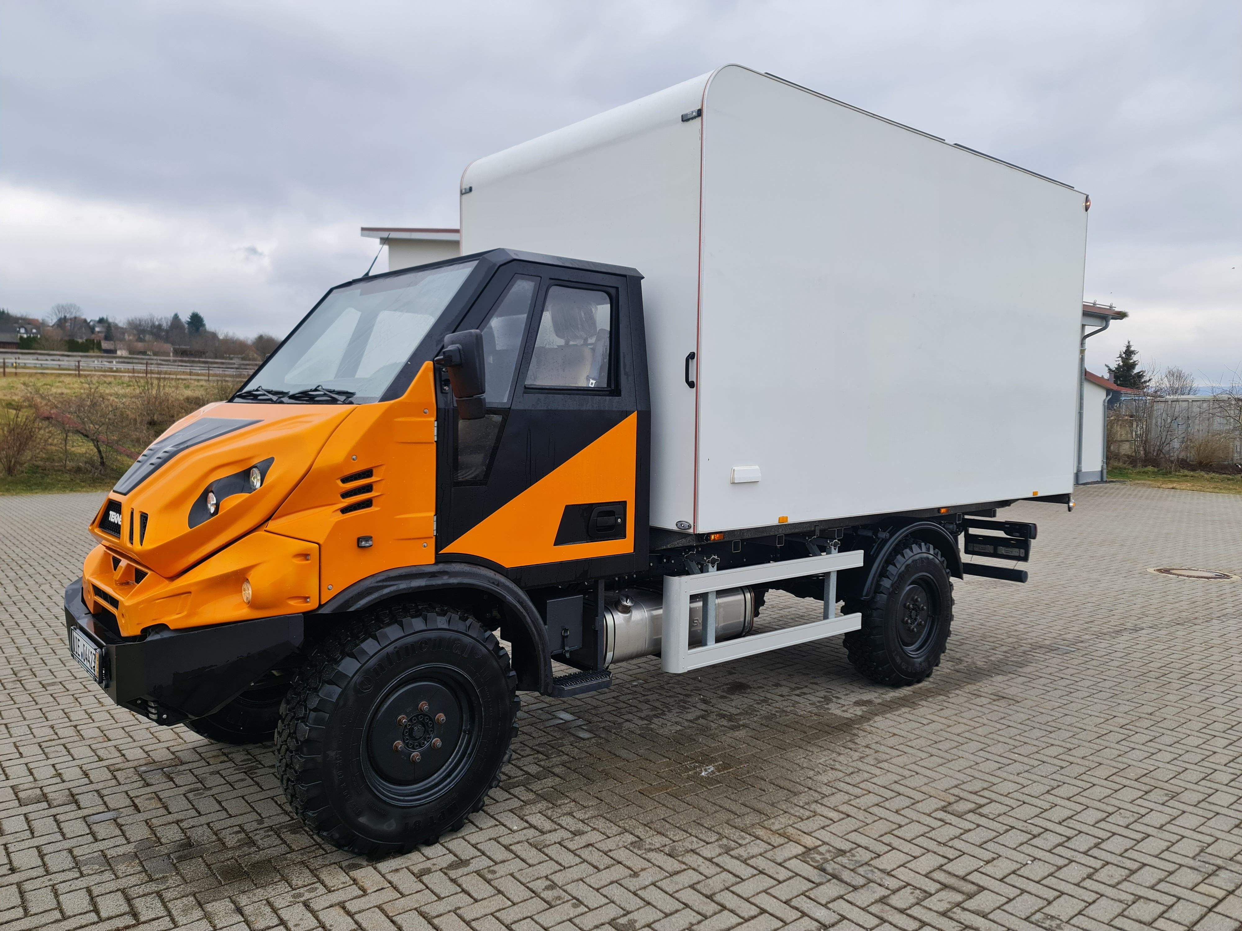

Hallo zusammen,
mal was ganz exotisches:
[Linked Image von tekne.it]
[img]https://forum.debucquoi.com/download/file.php?id=97389&mode=view[/img]
Beschreibung
Tekne Graelion GR 75 Portalachse mit Ausstellungsaufbau / Wohnmobilkabine
Der einzige privat angemeldete Tekne Graelion in Europa! Wertsteigerung garantiert!
Fahrzeugbeschreibung
Erstzulassung 10. Dezember 2021
Kilometerstand 8.849 km
Iveco 3.0-liter
Kraftstoff: Diesel
Getriebe: 6-Gang manuell
Länge: 6.730 mm
Breite: 2.300 mm
Höhe: 3.680 mm
Gewicht: 5.970 kg
zulässiges Gesamtgewicht: 7.490 kg
Reifen: 335/80 R20
Vorderachslast: 4.000 kg
Hinterachslast: 5.500 kg
Portalachsen
3x Differentialsperren (vorne/mittig/hinten)
Untersetzungsgetriebe
ABS (abnehmbar)
Klimaautomatik
Luftgefederter Sitz
Elektrische Spiegel
Radio
Navigationssystem
Messe-Ausstattung
Plattform
Geländer
Treppe
Schränke
Schubladen
Solaranlage, ca. 1.600 Watt
2x Victron Multiplus 12/3000 /120
2x Victron MPPT 100 /50
2x Victron Color Control Display
2x Liontron Lithium-Batterien
2x Victron Ladekonverter
Neupreis des Fahrzeugs: €150.000 (Lieferzeit über 1 Jahr)
Neupreis der Ausstellungseinrichtung: €49.000
Fahrzeug + Ausstellungsaufbau: €118.000
Fahrzeug ohne Ausstellungsaufbau: €100.000
Realistische Angebote oder ein Tausch sind möglich wink
Ideales Ausstellungsfahrzeug oder Umbau zu einem Expeditionsfahrzeug.
Die vorderen Anbauteile können auf Wunsch auch verpackt werden.
Der Verkauf erfolgt unter Ausschluss jeglicher Gewährleistung.
+491733453036
00491733453036
Irrtümer und Zwischenverkauf vorbehalten.
Übersetzt mit DeepL.com (kostenlose Version)

Den Markt für diese Klasse hat der Unimog aufgegeben, es gibt den Markt aber noch.
Die Videos zeigen nichts besonderes, interessant ist er, wenn er auf Dauer auch haltbar ist und die Verwindungspassagen bei voller Auslastung auch durchhält, die Verarbeitung und Leitungsverlegung etc. sauber gemacht ist und die Portalachsen auch halten. Sind das Carrara mit Nachrüstportalen von Tibus?
Triebstrang ist keine Kunst und mit Iveco - Daily - Motor und den gängigen Getrieben wahrscheinlich zuverlässig.
Ich sag das so, weil ich viele Schlechtwegdauerläufe u. a. dem des Bremach miterlebt habe, und u. a. der Rahmen, Dämpferkonsolen, Federgehänge verstärkt bzw. überarbeitet werden mußten.

Tibus bei 7,5-8,5 to? Bruhaha, die detonieren beim Anfahren. Nö, alles Eigenentwicklung und mit Reserven.. Am Papier ist der F1C ausreichend, ob sowas schön zu fahren ist, steht auf einem anderen Blatt. Aktuell gibt's die kleinen Iveco-4-Zylinder LkW-Motoren (4,5L), endlich Druckluftbremsen und halt auch die Konzentration auf Firmenkunden. Der private "Fernreisemarkt" ist da schlicht uninteressant und wird nicht aktiv serviciert.

Der Daily Motor ist sicher überfordert bei dem Gewicht, aber jeder wie er mag.
Es wird eine Grund geben warum andere Hersteller in dieser Gewichtsklasse durchgehend leichte LKW Motoren verbauen.

In den ganzen MIL-Anwendungen hast Du den 3.2 Liter Steyr Motors 6-Zylinder.. ok, wegen der PD mit besserer Kerosinverträglichkeit (unter Euro III), aber dann musst Du eine ZF-8-Gang Automatik "hinrichten wollen", damit sich das Schwermetall bewegt. Kann der F1C mit dem schöneren Drehmomentverlauf des 4-Zylinders eigentlich besser, wäre sogar kompakter: frag' mich nicht, warum Iveco den Markt nicht beackert.
