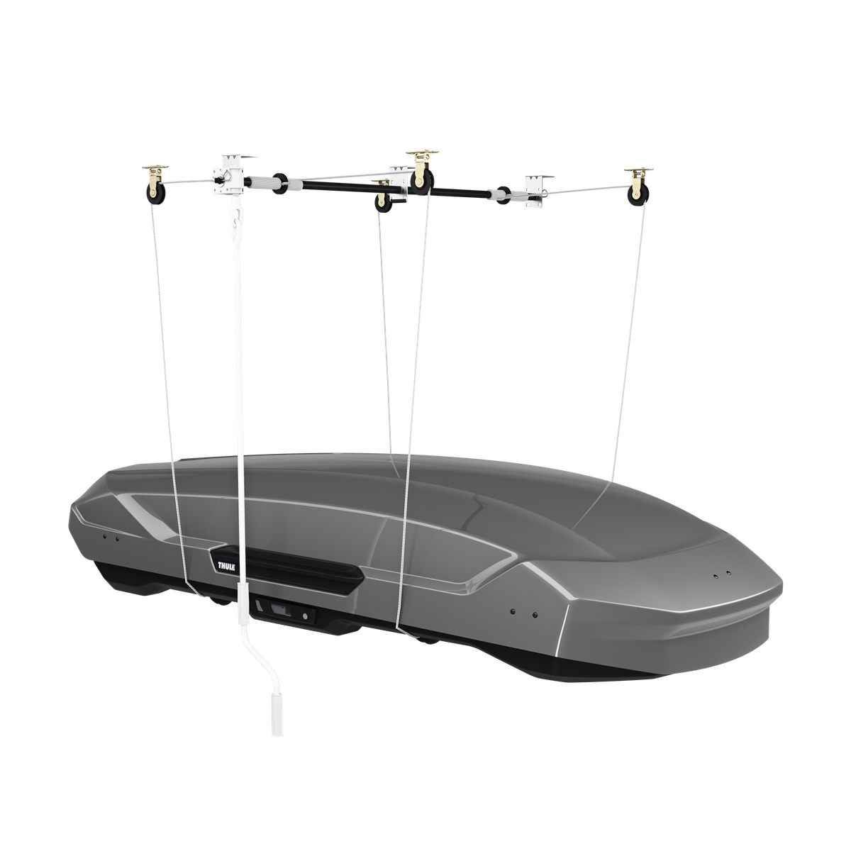

das geht auch günstiger:
[Linked Image from thule.com]
https://www.thule.com/de-de/cargo-carrier/cargo-accessories/thule-multilift-_-572004
Der hing schon vor über 20 Jahre an unserer Werkstattdecke und hat nie versagt.
