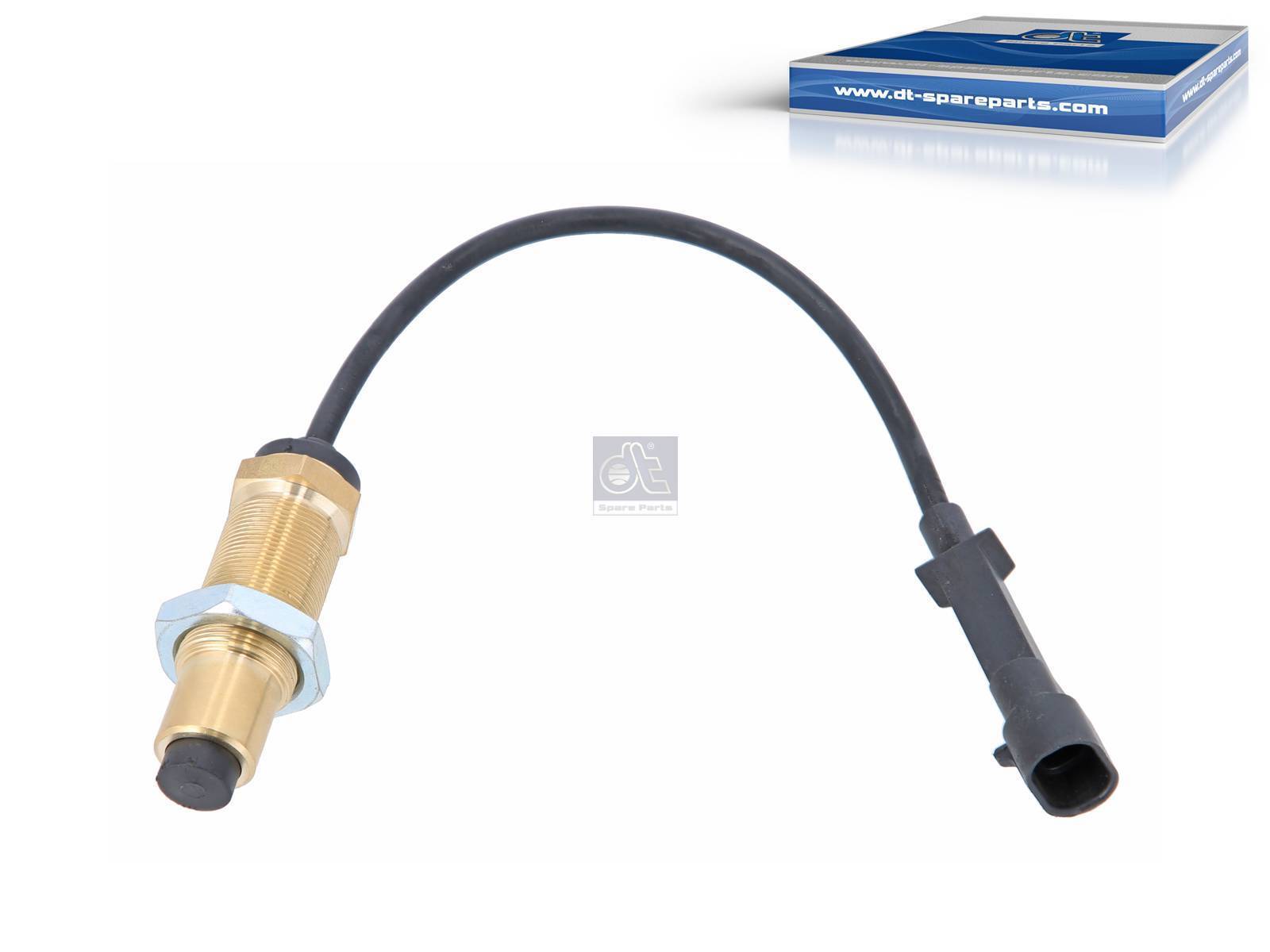

Hallo in die Runde,
der Drehzahlmessergeber sitzt mit seinem Schaft in einer Öffnung des Motorblocks und dichtet dagegen mit einem O-Ring ab.
Ich habe schon mehrere Ringe ausprobiert, aber bisher leider den richtigen nicht gefunden.
Es leckt dort eine beträchtliche Menge Öl raus.
Kann mir mir jemand die genaue Bezeichnung des Rings geben? Ich muss versuchen, den hier in Peru irgendwo aufzutreiben.
Herzlichen Dank vorab, Thomas

Hallo Thomas,
ohne eigene Erfahrung damit, es ist doch das Ivecoteil 4861291 ? mit M20x1 Gewinde. Ich sehe jetzt nicht wo da ein Dichtring halten könnte.
Auf dem vorderen Kunststoffzylinder zum Gewinde hin ?
Ich würde einfach versuchen das Einschraubgewinde mit Gewindedichtband (notfalls Teflonband) abzudichten.

Hallo Thomas,
sieht das so aus?
[Linked Image from i.ebayimg.com]
Da kann ich auch nicht erkennen, wie und wo da ein O-ring dichten könnte.
Ich würde ihn mit einer Flüssigdichtung montieren.
Es gibt auch spezielle Gewindedichtmittel.
