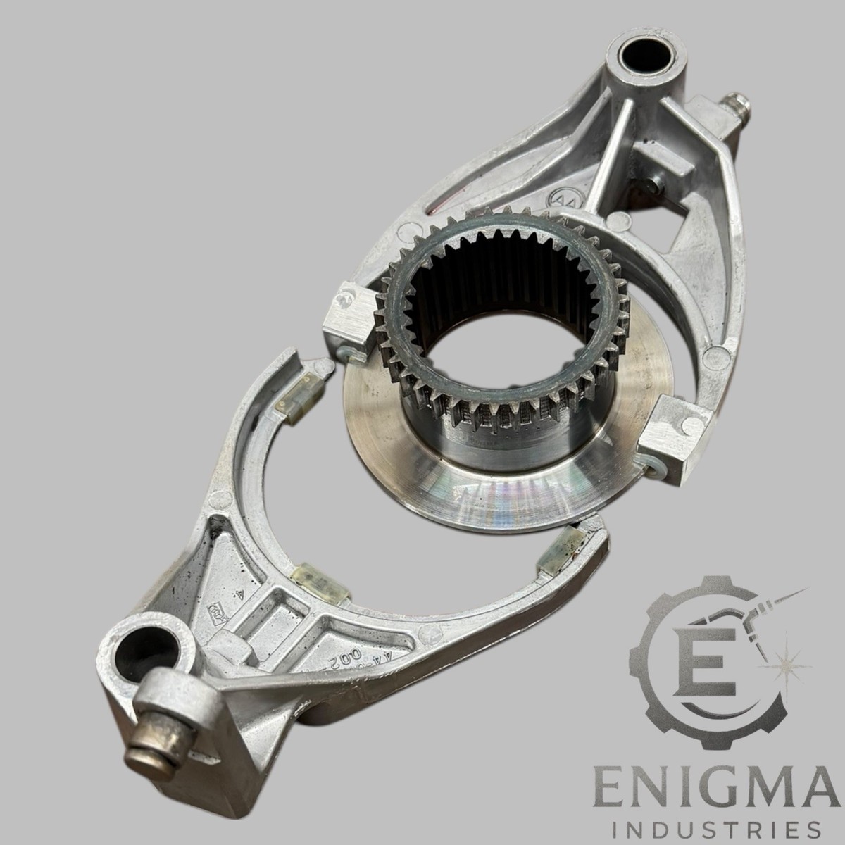

Zustand allgemein ganz gut, aber mir sind weiße Plastikteile aufgefallen, die da nicht hingehören:
[Linked Image from up.picr.de]
Könnte es sein, dass die normalerweise am Ende der Schaltgabel für 4H/4L sitzen, die insgesamt recht verbraucht aussieht?
Neu sieht das wohl so aus:
[Linked Image from i.ebayimg.com]
Kennt jemand für die Gabel sowie Verschleißteile (Lager, Ölfilter, ...) eine gute Bezugsquelle in Europa?
Aufgefallen ist mir, dass die Schaltkulisse arg schräg steht, hängt vermutlich mit der verschlissenen Gabel zusammen und ist letztlich Ursache des "zzzzzzzzzz..."-Problems:

Die Dinger nennen sich Slider.
Ich würde ein komplettes Überholkit verbauen inkl. Kette wenn du schon dabei bist.
Sofern diese überhaupt noch nach Europa geliefert werden.
Kosten so um die 400$ rum was ich gesehen hab.
Dass die Slider zerfetzt sind deutet für mich darauf hin dass eine Schaltposition nicht korrekt eingestellt ist. Kannst du dir vorstellen wie wenn du bei der normalen Gangschaltung die Hand auf dem Schalthebel schlafen lässt, dann verschleißen die Internals im Zeitraffer.
Da hat Iveco eine ganz lustige Konstruktion wo sowohl der Schalthebel eine Rstrierung hat als auch natürlich das VGT auf der Kulisse. Normal wird nur die im VGT verwendet.
Die Gabel brauchst natürlich auch Neu..
