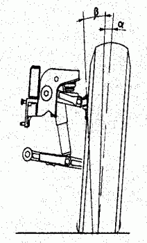

Einspruch!
Die Einpreßtiefe ist sehr wohl entscheidend für das Wohlbefinden der Kiste, allerdings mehr im Hinblick auf die Lenkgeometrie:
<img src="http://www.viermalvier.de/forum_php/images/graemlins/klugscheiss.gif" alt="" /> "Der Sturz der Räder (a) und der Sturz des Gelenkbolzens (ß) erlauben die maximale Annäherung des Gelenkbolzens an den Auflageschwerpunkt des Reifens auf dem Boden. Man erhält so einen geringen Verschleiß der Reifen und einen niedrigen Wert des Lenkmoments."
Größere ET: Räder laufen weiter außen und damit nicht mehr in der Linie des durch den Sturz vordefinierten Auflageschwerpunkt.
Und weil die Spur ohnehin etwas memmenhaft ist (siehe anderer Fred, @ Ozy: die Feststellung dort ist sogar von Dir), wäre ich da eher vorsichtig!

@ Bernhard
Richtig, absolut korrekt.
Aber einen Haken hat die Sache doch, die Aufhängung ist berechnet für 185/65 R 16 Reifen.
So gesehen dürfte man die 9x16 sowiso gleich garnicht montieren, deren Einfluss (Gewicht) auf die Aufhängungsgelenke ist wohl um ein vielfaches Grösser als eine um 3cm veränderte Spur (pro Seite).
nicht ganz, lt. WHB gibt es unterschiedliche Sturzeinstellungen für "Normalmodelle" (1°), den 59.12 ( 1°30', hat größere Reifen und andere Felgen(anschlußmaße)) und den 40.10W (2°, größte Reifen)
