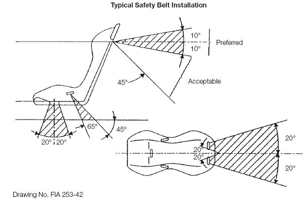

zum Thema Sicherheitsgurten..... solltest du warum auch immer 4 Punkt Gurte ins Auge gefasst haben... vergiss es. Lass die originalen 3Pkt Rolldinger drin, die halten auch einen 4 fach Überschlag.
wenn schon, dann 6 Punkt (Ausrufezeichen)
ähhhh und für Kirmess richen die farbigen Schulterpolster (10 Euro das Paar)
zur befestigung der Dinger: siehe FIA Appendix J (auch zu Käfige deren Material, befestigung etc.etc.)

aber einen kleinen hab ich auch noch: eine sitzelehne ist eine sitzlehne und kein gurt-oben-halter.
so!
der grüne "punkt" im rechten bild soll den drehpunkt darstellen
und noch einer zu der gurtbefestigung im silbernen auto; an die so befestigte querstrebe würde ich mein leben nicht drannhängen.
===>.<=== punkt
