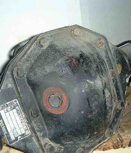

Ist mir bisher überhaupt nicht aufgefallen, das es dort Unterschiede gibt.
Aber ich hab mal im Regal nachgeschaut:
Differentialdeckel aus dünnem Blech

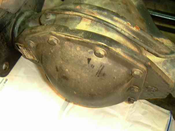

Deckel Achsgehäuse A 463 330 00 21
_______Dichtbeilage A 601 351 00 80
Dieser Deckel hängt an meiner frisch eingetroffenen
gut gebrauchten 461-Wolfachse.
Demnächst fährt mein GD dann auch mit VA-Sperre.
