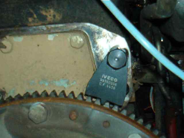

Nicht umsonst steht in jedem Handbuch bei jedem Hersteller drin, dass die Riemenscheibe mit geeignetem Werkzeug festzukeilen ist.
Wenn du am Schwungrad blockierst und vorn an der Reimenscheibe ochst kannst die Kurbelwelle verbiegen, kein Witz !
Echt? Auch bei Dieselmotoren?
Da muss der IVECO 8140.xx ja wieder was ganz besonderes sein, da wird das nämlich offiziell so gemacht, bei den älteren mit nem Stemmeisen (meiner) bei den Neueren mit nem Spezialbolzen in'er Passbohrung ( ab 96). <img src="http://www.viermalvier.de/forum_php/images/graemlins/engel02.gif" alt="" />
Wenn das Getriebe ab ist blockiert man wiederum die Schwungscheibe mit ner Kralle, glaub da hab ich sogar noch ein Bild rumfliegen.

Ooooh sch.... son´ding hab ich <img src="http://www.viermalvier.de/forum_php/images/graemlins/schild11.gif" alt="" />
Das hab ich mal gekaut weil die Werkstatt mit son´ding anna wand pofissoneller aus schaut <img src="http://www.viermalvier.de/forum_php/images/graemlins/div40.gif" alt="" />
Und das Wadingplug Gerät von azeh haben wir auch aber ich dachte das ist für die ESP <img src="http://www.viermalvier.de/forum_php/images/graemlins/engel02.gif" alt="" />
