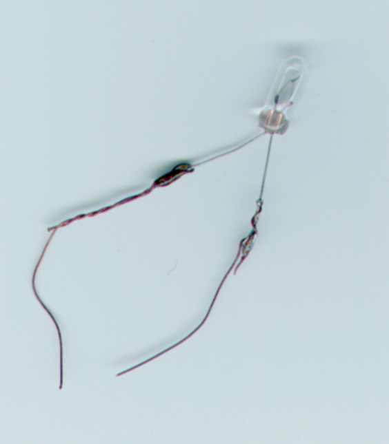

Ich hatte zusätzlich A0005400166 und A0005454015 bestellt, beide haben auch nicht gepasst. Nun habe ich Fassungen vom VW Transporter umgebaut und mit der Heißklebepistole eingepasst.
Beim Zusammenbau der Mittelkonsole ist das Einklipsen des Heizungszuges eine Katastrophe, der Zug ist so kurz, dass er nur von unten durch die Radio- und Ablagefachöffnung zu erreichen ist. Nach 2 Stunden fummeln bin ich jetzt so geübt, dass ich einem Frosch durch den Arsch die Mandeln entfernen kann.
Die Schalter haben was die Beleuchtungseinheit betrifft, eine ziemlich genaue Haltbarkeit von 15 Jahren. (ich hatte 14,5 Jahre keine Probleme und im letzten halben Jahr sind 5 Schalter ausgefallen. Dass ich bei einem Stückpreis von über 40 € zu geizig war, alle zu wechseln, hat sich jetzt gerächt. 100km nach dem Zusammenbau hat heute abend der sechste Schalter seine Beleuchtung ausgehaucht. Jetzt schmücken zwei hübsche blaue LED's als variable Beleuchtungseinheit meine Mittelkonsole.Bis zur nächsten Expedition in den Mittelkonsolen-Dschungel. <img src="http://www.viermalvier.de/forum_php/images/graemlins/wink.gif" alt="" />(siehe Anhang)
