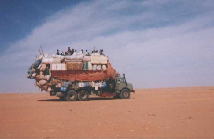

Damit hab ich nicht nur duteräää repariert, sondern auch den hier, auf dem Weg von Kufra ins Darfour. Das fand begeisterten Anklang:
