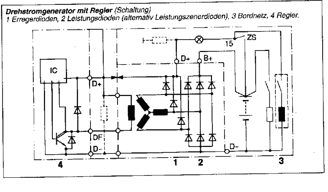

<img src="http://www.viermalvier.de/forum_php/images/graemlins/schild11.gif" alt="" /> ..merkt man das nicht an der ladespannung, wenn die diode hin ist? <img src="http://www.viermalvier.de/forum_php/images/graemlins/schild11.gif" alt="" /> ... gibts denn dann nachwirkungen , wenn man trotzdem damit fährt?

Ich weiß nicht, wie das im cinquento ist, kommst du an die Dioden ran? Dürfen nur zu einer Seite Strom durchlassen.
Sonst ruinierts die Batterie, im ungünstigen Fall mit Säurekotzen.
Boschdienst etc. kann das checken, denk ich.

zum thema: grad nochmal massepunkte und stecker kontrolliert... soweit erreichbar.... man ist die karre tief.. hab grad mal meine stirn unter die ölwanne bekommen.... <img src="http://www.viermalvier.de/forum_php/images/graemlins/graem-yuk.gif" alt="" />... also; nachgemessen... ladespannung ist glaub etwas hoch ..irgendwo bei 14,6-7 volt.... bei drehzahlanhebung glimmts schwächer.... ich schick fr. sunilus mal zur werkstatt morgen.....bevor die bakterie abraucht.... <img src="http://www.viermalvier.de/forum_php/images/graemlins/blush.gif" alt="" />
an die diodenplatte kommste ganz mies ran... die siehste nichmal von oben <img src="http://www.viermalvier.de/forum_php/images/graemlins/bad.gif" alt="" />

Erst mal die Schaltung einer Drehstromlichtmaschine:
Die Ladekontrolleuchte glimmt, wenn eine Spannung zwischen B+ und D+ auftaucht.
Was kann die Ursache sein:
Spannung an B+ zu groß (>13,8V-14,2)
1. Der Regler regelt gar nicht, das Feld ist jedoch voll eingeschaltet. Die Spannung an B+ wird von der Batterie vorgegeben. Die Spannung an D+ ist noch größer als die an B+! Bei irgendwann voller Batterie steigt die Spannung schnell weiter an, da kaum noch Ladestrom aufgenommen wird. Sie steigt über die Gasungsspannung und führt zur starken Gasung mit ggf. irgendwann einem Platzen der Batterie (bei geschlossenen oder verschlossenen Batterieen) oder trockenkochen (bei offenen Batterieen).
Ursache:
a) Regler defekt. Interne Spannungsmessung kaputt oder Transistor durchlegiert (Kurzschluß DF zu D-). Letzteres könnte man von außen ermessen.
b) Ein externer Kurzschluß zwischen DF und D- (ggf. auch in der Lichtmaschine).
2. Der Regler regelt nur auf einen falschen Meßwert. An den Klemmen B+ wird zu hoch geregelt, da der Meßwert, den der Regler über D+ erhält falsch ist. Die Batterie wird überladen, ein Platzen ist nicht ganz so wahrscheinlich aber auch möglich.
Ursache:
a) Mindestens eine der Hilfsdioden von der Drehstromwicklung zu D+ defekt oder unterbrochen. Die am Regler anliegende Spannung D+ beträgt etwa 90% der Spannung an B+.
Spannung an B+ zu klein (<14,2-13,8V)
1. Der Regler regelt korrekt. An D+ liegt 14,2-13.8V an, an B+ ist die Spannung kleiner. Die Batterie wird nicht vollständig geladen.
Ursache:
a) Mindestens eine der Hauptdioden nach B+ oder D- ist defekt oder eine Leitung unterbrochen.
Die Spannung von D+ und B+ kann im einfachsten Fall an der Ladekontrolleuchte abgenommen werden. An die Lichtmaschine direkt muß man nicht.

super waipiti, genau das hab ich gesucht, das kleine 1x1 der LIMA <img src="http://www.viermalvier.de/forum_php/images/graemlins/augen21.gif" alt="" />
dann schnapp ich nochmal das multimeter und such mir D+ und B+ ....
in meinem doityourselfhandbuch les ich grad, man sollte ab 120.000km die reglerplatte mit den kohlen tauschen, da die dann verschlissen sind... <img src="http://www.viermalvier.de/forum_php/images/graemlins/klugscheiss.gif" alt="" /> ...na dann.... <img src="http://www.viermalvier.de/forum_php/images/graemlins/nuts.gif" alt="" />
