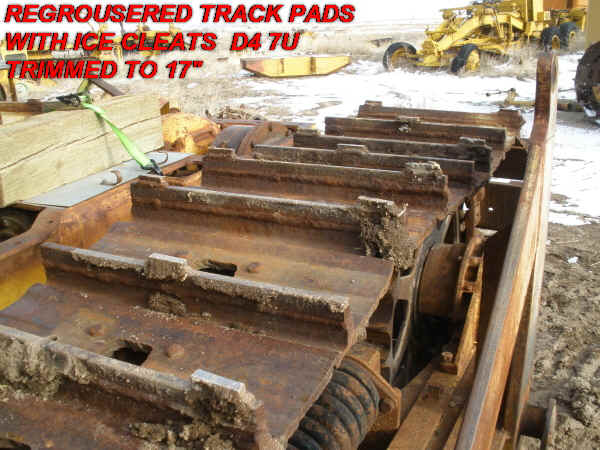

Ja für Lehm hast du die falschen Ketten drauf.
Unsere Bagger kranken am selben Problem. Die Ketten sind designed um möglichst wenig Landschaden zu machen, entsprechend wenig Halt haben sie.
Du bräuchtest Tiefstege dafür.
[Linked Image von tractorparts.com]
Goggle Bildersuche; Dozer Steel Tracks
Schweissarbeit für kalte Wintertage. 😀👍

Einstegplatten (wie auf dem Bild von Ozy und auf den Bulldozern dieser Welt montiert) statt Dreisteg (wie auf Wolfgangs Kuriosium) sind schonmal besser, da weitgehend selbstreinigend. Dann willst aber gar nicht mehr im Hof rumfahren, und wahrscheinlich auch nicht auf den Anhänger...
