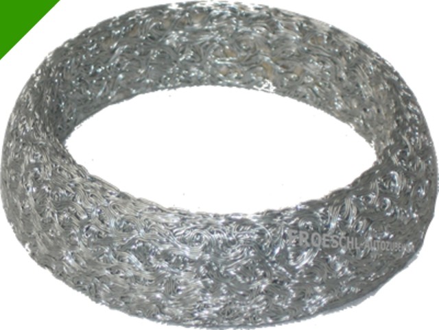

Hartwig hat recht, wenn du auf der MFK ankommst ist er Betriebswarm, dann gibts kein Kondenswasser und es tropft nix.
Kannst aber auch einen neuen Dichtring dazwischen machen dann ist er auch wieder dicht.
[Linked Image von i.ebayimg.com]
https://www.rockauto.com/de/catalog...+emission,pipe+flange+gasket+/+seal,5836
Achtung die Schrauben sind ja mit Federn, diese haben eine definierte Vorspannung, im Originalen einfach bis ans Gewindeende anzuziehen, wenn du Schrauben reinmachst musst du die mit Gefühl festsetzen.
Gruss Ozy
PS: Meine MFK hat da noch nie was gesagt wegen sowas, solange er nicht rausbläst stört sie das nicht.
Nachtrag, lese gerade dass du das Morgen machen willst - öffne die Verbindung, entnimm den Ring -vorsichtig- putze in mit ner Drahtbürste uns setze in in einer -anderen- Position wieder ein, sollte passen für die MFK.

Leider ist an der Stelle kein separater Dichtring drin. Die Dichtringe aus Deinem Link sind für zwischen den beiden Krümmern und den beiden Kats. Am hinteren Flansch zwischen Kats und Endtopf ist von GM auch keine separate Dichtung vorgesehen. So sieht das ganze aus:

Hab jetzt den Flansch sauber mit der Drahtbürste geputzt, dann Auspuff-Montage- und Dichtpaste drauf und wieder zusammengeschraubt...mal schauen ob und wie lange das hält.
