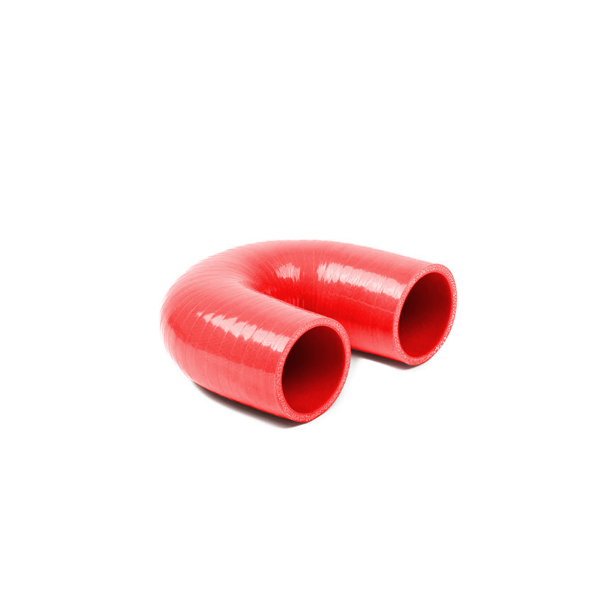

hier gibt es meines Wissens die größte Auswahl an Standard-Silkionschläuchen;
[Linked Image von technikplaza.de]
mit etwas weniger Auswahl auch offiziell ölbeständig.
Universelle ölbeständige Silikonbögen
Universelle ölbeständige Silikonbögen sind oft effiziente Verbindungen zwischen 2 verschiedenen Teilen, können aber auch zur Verlängerung oder Umlenkung von Silikonschläuchen verwendet werden. Unsere Silikonbögen sind in mehreren Qualitäten erhältlich: der Silikonbogen ölbeständig und der Silikonbogen mit Viton (FKM) Innenbeschichtung.
Der Silikon/Viton-Bogen verfügt über eine 0,5 mm dicke Viton-Innenauskleidung, die diese Bögen auf der Innenseite resistent gegen Öl, Säuren, Kraftstoff und Dieselverbrennung macht.
Produkte aus Silikon garantieren eine lange Lebensdauer. Ölbeständige Bögen und Bögen mit Viton-Innenauskleidung sind wichtige Komponenten für Kühl-, Heiz- und Umluftsysteme. Die gute Temperaturbeständigkeit, Flexibilität, Haltbarkeit sowie die thermischen und elektrischen Isolationseigenschaften von ölbeständigem Silikon machen dieses Material ideal für Kompressoren, Heiz-, Kühl-, Luft- und Turbosysteme. Darüber hinaus werden Bögen auch häufig für Geräte im Maschinenbau verwendet.
Bei der Verwendung eines Silikonbogens empfehlen wir, an beiden Enden eine Schlauchschelle anzubringen, um eine sichere Verbindung herzustellen. Für eine perfekte Verbindung können Sie auch eine Schlauchkupplung verwenden.
Wir empfehlen, vor dem Kauf eines unserer Produkte immer die technischen Daten zu konsultieren. Unsere öl- und benzinbeständigen Silikonschläuche haben zum Beispiel andere Eigenschaften als unsere üblichen Silikonprodukte. Alle relevanten technischen Daten sind auf den Produktseiten aufgeführt.
