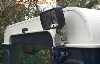

Ein Arbeitsscheinwerfer am Heck des Geländewagen kann nie schaden. Es gibt eine Vielzahl von Situationen, bei Dunkelheit, wobei er sehr nützlich ist: rückwärts fahren im Gelände, Zeltaufbau,  Grillen oder bei eventuellen Reparaturen.
Wir montierten eine CB-Funkantennen-Halterung für Regenrinnen. Der Scheinwerfer findet nun seinen Platz auf diese Halterung.

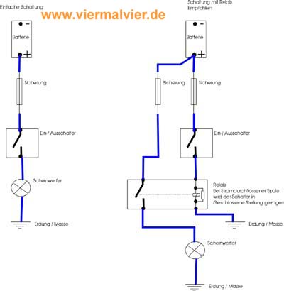

Nun die Lampe noch mit Strom versorgen. Hier sind zwei Schaltpläne zur Auswahl. Einmal mit und einmal ohne Relais. Die Relais-Schaltung wird für größere Verbraucher empfohlen.
So ist die Lampe auch ohne eingeschaltete Zündung betriebsbereit.
