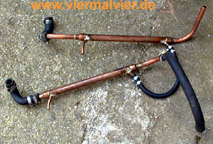

Aber es kann natürlich nicht das erklärte Ziel sein, wie beim Zweitakter ständig Mischung fahren zu müssen. Deshalb auf in den Baumarkt und Kupferrohre gekauft und den ersten Wärmetauscher meines Lebens gebaut.
Ich habe damit die Rohre, die links entlang am Zylinderkopfdeckel laufen, ersetzt.

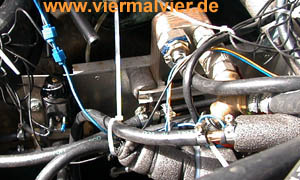

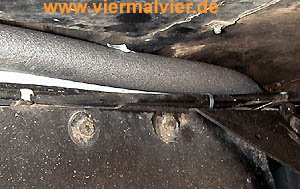

Das ganze sah schon sehr gut aus, befriedigte mich aber noch nicht. Die Abkühlung des Treibstoffes durch die Spritpumpe und den Filter war zu gross, es verbesserte sich auch nicht wesentlich, als ich alle Schläuche isolierte.
Isolierte Spritleitung

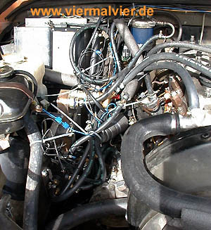

Dann folgte der nächste Schritt, ich brauche noch eine Erwärmung ganz kurz vor der Einspritzpumpe. Durch Zufall fand ich ATGös Dieselterm für 49 DM als Restposten. Das habe ich dann gleich bestellt. Daran war ein Thermostat mit 40 Grad. Natürlich etwas wenig für meine Bedürfnisse, 70 sollten es schon sein + Wärmeverlust durch Einspritzpumpe usw. Nach langem Suchen hab ich dann ein passendes 100 Grad-Thermostat gefunden und das Ganze eingebaut. Dazu kam dann noch ein Fernthermometer, das wenigstens annähernd die Pöl-Temperatur anzeigen sollte. Auf zu Probefahrt, es läuft perfekt, nur halt der Kaltstart.
Nach dem Lesen vieler Pages im Internet (Links folgen als Anhang) entschloss ich mich, eine Zwei-Tank-Lösung einzubauen, sowie einen richtigen Plattenwärmetauscher. Nun bin ich viel rumgefahren, um derartiges Zeugs Überhaupt zu bekommen. Es musste ein 6/2-Wege Umschaltventil sein, um auch den Spritrücklauf dem richtigen Tank zuzuordnen.
Ebenso wollte ich den Wärmetauscher richtig überdimensioniert, denn ich konnte weder auf Erfahrungen noch sonstige Werte zurückgreifen.
Nach ca. zwei Wochen bekam ich nun das Material und auch gleich die Aufgabe, wieder auf die Suche nach den notwenigen Schlauchanschlüssen, Fittings und Nippel zu machen. Nach einer weiteren Woche hatte ich alles zusammen und begann mit der Montage.
Ziel: Kürzestmögliche Schlauchverbindungen, kompakter Aufbau und trotzdem gute Erreichbarkeit der Teile, wegen eventuell notwendiger änderungen. Und das kam dabei heraus:

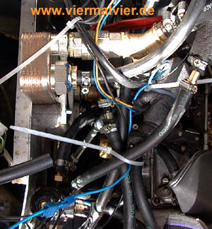

Ich baute eine Aluträgerplatte, die vorne am Kotflügel und hinten an der Motorspritzwand verschraubt ist, darauf montiert ist das 6/2-Wege-Ventil sowie der Wärmetauscher mit selbstgebauter Befestigung. Am Wärmetauscher ist noch ein manuelles Kugelventil montiert, mit dem man den Kühlwasserfluss unterbrechen kann, um bei evtl. Dieselbetrieb die Vorwärmung abzuschalten.
Zwischen dem Umschalter und der Einspritzpumpe hängt noch der elektrische Vorwärmer, also möglichst nahe am Verbraucher um den Wärmeverlust zu kompensieren. Damit wird auch in der *Mit-Diesel-Warmlaufphase* der Dieselkraftstoff vorgewärmt, was in meinen Versuchen aber kein Problem war. Es hat den grossen Vorteil, dass damit von Anfang an die Einspritzpumpe mit vorgewärmt wird.

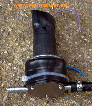

Selbstumbau-Zahnradpumpe, lauter als der Dieselmotor, förderte gut, aber Exitus nach ca. 15 Minuten

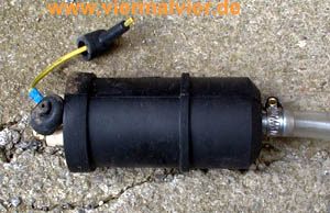

Zusatzpumpe, förderte gut, hält auch, aber wird Luft nicht los

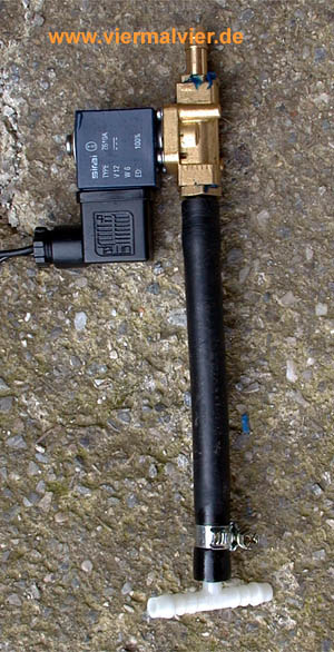

Einfaches Magnetschaltventil 2/2-Wege

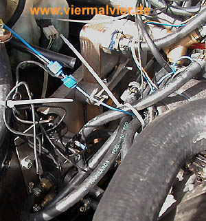

Rechts der Plattenwärmetauscher, das isolierte im Vordergrund ist der elektrische Zuheizer.
Draufsicht: Der rote Griff am Wärmetauscher ist der Kugelhahn, mit dem der Wasserzulauf, für Dieselbetrieb, unterbrochen werden kann.

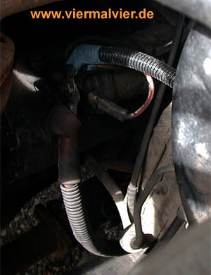

Stromentnahme für das Zusatzzeugs am Anlasseranschluss

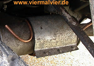

Der Test-Auspuff-Wärmetauscher, inzwischen wieder stillgelegt
