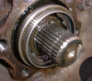

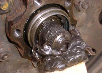

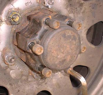

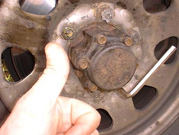

Schritt 1: Die Nabe von gröberen Schmutz freimachen, anschliesend die Imbusschrauben lösen und die Schrauben beiseite legen.

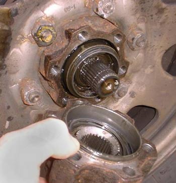

Schritt 2 : Die Nabe von der Radaufnahme abziehen.

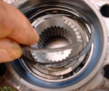

Schritt 3:Mit Hilfe eines Schlitzschraubendrehers o.ä. den bläulichen Sicherungsring vorsichtig heraushebeln. Tip: vor dem herausspringen einen Lappen über die Radaufnahme legen. Es verhindert beim herausspringen des Sicherungsringes ein stundenlanges suchen in der Garage nach demselbigen.

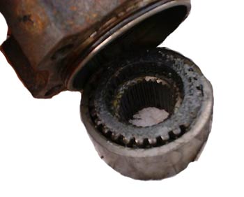

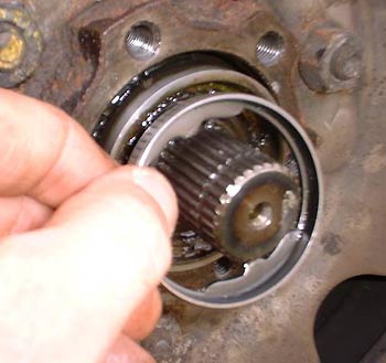

Schritt 4 : Durch Umstülpen und leichtes Klopfen mit einem Gummihammer sollte der Freiläufer aus dem Gehause zu bekommen sein.

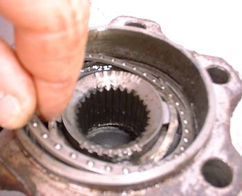

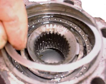

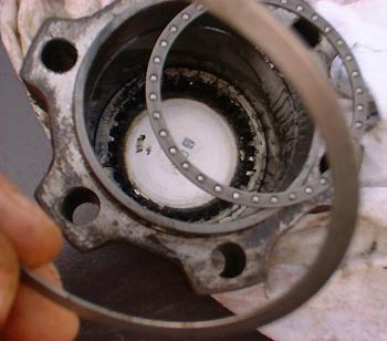

Schritt 5 : Mit Hilfe eines spitzen Werkzeuges die beiden Ringe – Metallring und Lagerring – aus dem Gehäuse entfernen.
Schritt 6 : Den Freiläufer, welcher nun keiner mehr ist, wieder in das leere Gehäuse einsetzen so das die Verzahnung einrastet.
Schritt 7: Um den Abstand der beiden fehlenden Ringe auszugleichen, diese wieder einsetzen. Bitte beachte die Reihenfolge: Lagerring – Metallring

Schritt 9: Den Sicherungsring wieder einsetzen. Tip: den Ring vorsichtig ein wenig dehnen, anschliessend erst ein Ende einsetzen und mit einem geeigneten Werkzeug in der Nut eindrücken bis dieser einrastet.
Schritt 9: Sollte eventuell dieser Ring bei der Demontage herausgefallen sein so gehört er wieder rein.

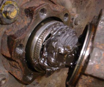

Schritt 11: Schmierfett hat auch in grösseren Mengen noch nie geschadet, ausser beim Verzehr.
Schritt 12 : Die nun zur *Festlaufnabe* modifizierte Freilaufnabe wieder auf dem Achstummel stecken. Vorher den Simmerring säubern und leicht einfetten um beschädigungen zu vermeiden.
Schritt 13: Schrauben reindrehen und FERTIG. Tip: Sämtliche Schraubverbindungen an beweglichen Teile gehören gesichert, daher die Schrauben mit Locktide oder ähnlichem einsetzten.
