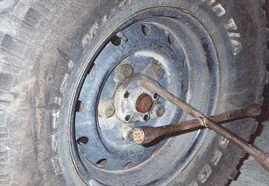

2. Beide Steckachsen-Flansche abschrauben und Steckachsen ganz herausziehen.

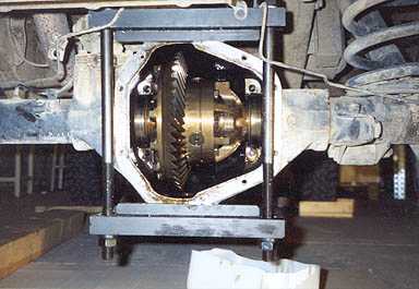

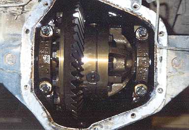

4. Die 4 großen Schrauben der Lagerhalterungen entfernen. Die Lagerhalterungen so markieren, daß Sie wieder in gleicher Weise montiert werden können!
5. Das Land Rover Spezialwerkzeug zum Spreizen des Diff-Gehäuses in Position bringen und die Preßschrauben handfest anziehen.
Das Werkzeug mit der Seite ohne Schweissnaht am Diff-Gehäuse ansetzen.

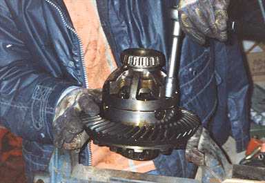

6. Jetzt die Preßschraubengleichmäßig um jeweils eine Flachseite (1/6 Umdrehung) anziehen, dabei die Differentialgruppe halten, da sie jederzeit herausfallen könnte. Jetzt der Differentialgruppe einen leichten Stoß geben. Wenn sich die Differentialgruppe nicht herausziehen läßt, die Pressschrauben weiter anziehen.
Nicht mehr als drei Flachseiten (1/2 Umdrehung) anziehen. Sollte die Differentialgruppe immer noch festsitzen, dann vorsichtig mit einem (z.B Montiereisen) heraushebeln.
Wenn sie herauskommt (Achtung: sehr schwer ), sofort die Gleitlagerschalen markieren, daß sie wieder in gleicher Position eingebaut werden müssen.

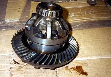

7. Die Differentialgruppe auf eine Werkbank legen und quer über die zwei Diff-Hälften eine Markierung anbringen, da sie beim Zusammenbau wieder in der gleichen Weise montiert werden mùssen.
8. Die Schrauben, die die zwei Diff-Hälften zusammenhalten entfernen, aber nicht die Schrauben des Tellerrades !

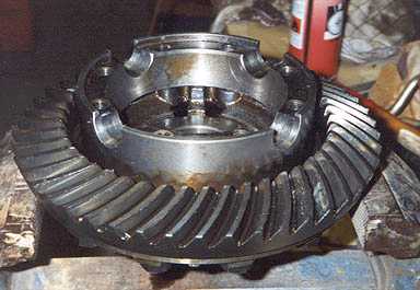

9. Die zwei Diff-Hälften trennen und alle inneren Bauteile bis auf die zwei großen Beilagscheiben entfernen.

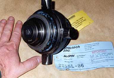

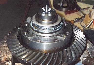

10. Den „Soft-Locker“ in die zwei Diff-Hälften „legen“ und wieder zusammenschrauben.
Nicht vergessen die grosse Beilagscheibe oben und unten einzulegen!
Ich mußte bei den vier Halbschalen einen Metallgrad abfeilen und mit einem Gummihammer nachhelfen!
Achtet auf die Übereinstimmung der zuvor angebrachten Markierungen auf den Diff-Hälften !!
Die Schrauben reinigen und mit Locktite gegen selbständiges Lösen behandeln und mit 130 Nm gleichmäßig anziehen.
Erst jetzt Flügelmutter und Befestigungsschraube vom NoSpin Locker entfernen.
Ich war neugierig und schraubte schon vorher die Flügelmutter locker, mit dem Ergebniss, dass der Locker nicht mehr zwischen die Diff-Hälften passte und ich den NoSpin Locker zerlegen und neu zusammenbauen mußte (nicht zu empfehlen).
Die Differentialgruppe sollte jetzt wieder leicht ins Diff-Gehäuse passen, aber es könnte auch ein weicher Gummihammer benötigt werden. Wichtig ist, daß die Gleitlagerschalen beim Einbau nicht vertauscht werden!
Jetzt den Achsenkompressor entfernen und die zwei Lagerhalterungen wieder am ursprünglichen Ort mit der ursprünglichen Ausrichtung montieren. Die Schrauben säubern und mit Locktite behandeln und mit 160 Nm gleichmäßig anziehen.
