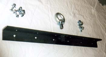

Die Teile für den Eigenbau
Teile:
1 Ringschraube M24 DIN 580
1 Sechskantmutter M24, vorzüglich mit Rand DIN 6331
1 L-Profil Stahl, 50×50 mm, 80 cm lang, ca. 8 mm Wandstärke
8 Sechskantschrauben 8.8 M10x30, Scheiben, Muttern (sinnvoll V2A)
1 Sechskantmutter 4.6 M24x30

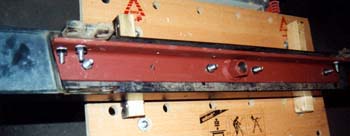

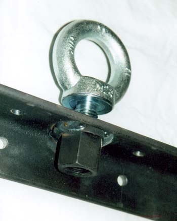

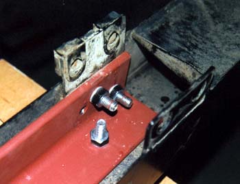

Die Ringschraube inkls. Aufnahme Mein Schlosser hat ein passendes L-Profil zugeschnitten, vorgebohrt und die Mutter innen eingeschweißt.

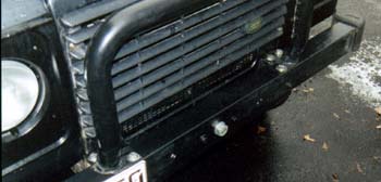

Dieses Profil wird von innen in die Originalstossstange eingeschraubt. Ein Schenkel des L-Profils liegt dann glatt hinter der Frontseite der Stossstange, der andere Schenkel auf der Unterseite. Ich hatte zwar 10mm-Löcher zum Einschrauben vorbohren lassen, besser ist es aber, wenn man das Profil einpasst und dann durch die Stossstange und Profil in einem durchbohrt. Dies erfordert gute HSS Bohrer und vor allem das Vorbohren mit 3mm und dann 2 mm-weise ansteigen. Ein Tropfen Öl auf den Bohrer hilft.
Wichtig ist, dass das Profil so eingepasst wird, dass es mit den Enden auf dem Blech aufliegt, welches mit den Längsholmen verschraubt wird. So wird der Zug in beide Längsholme abgeleitet.
Das Profil dann gut gegen Rost schützen, im nachhinein hätte ich es eigentlich lieber verzinkt als nur mit Rostschutz behandelt.

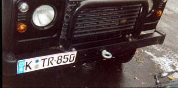

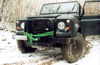

Geländewagen Defender mit SchleppöseGeländewagen Defender ohne Schleppöse
Das Nummernschild muss nun noch zur Seite und fertig ist die neue Stossstange mit der schraubbaren Schlepp-Öse.

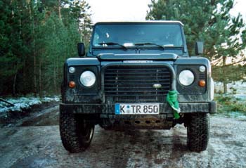

Wenn ich nicht im Gelände bin, kommt statt der vorstehenden Ringschraube eine einfache Sechskantmutter drauf.
Geländewagen Defender vorherGeländewagen Defender nachher
Schön ist der Vergleich, „vorher“ im November in Peckfitz, „nachher“ im Dezember in Bilstain.

Sinnvoll ist es gegebenenfalls, nicht die einfache Ringschraube nach DIN 580 zu verwenden (rd. 10 €) sondern sog. „Hochfeste Ringmuttern“ oder gar drehbare Ringmuttern, die höher belastbar sind. (z.B. die RSH oder RSO von www.meili.de).
