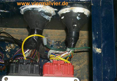

Wer mit einem TD5 beabsichtigt Gewässer zu durchfahren sollte denn Steuerelektronik-Kasten zusätzlich Abdichten, den an den Kabeldurchführungen tritt Wasser ein. Ein geeignetes Material hierfür ist Sikaflex Karoseriedichtmasse.
Der Matsch in der Box auf dem Bild stammt noch aus der Zeit vor der Abdichtung.

Wichtig: Nur Sikaflex, kein Silicon verwenden. Die meisten Silikone basieren auf Essigsäure und diese zersetzt Aluminium.
